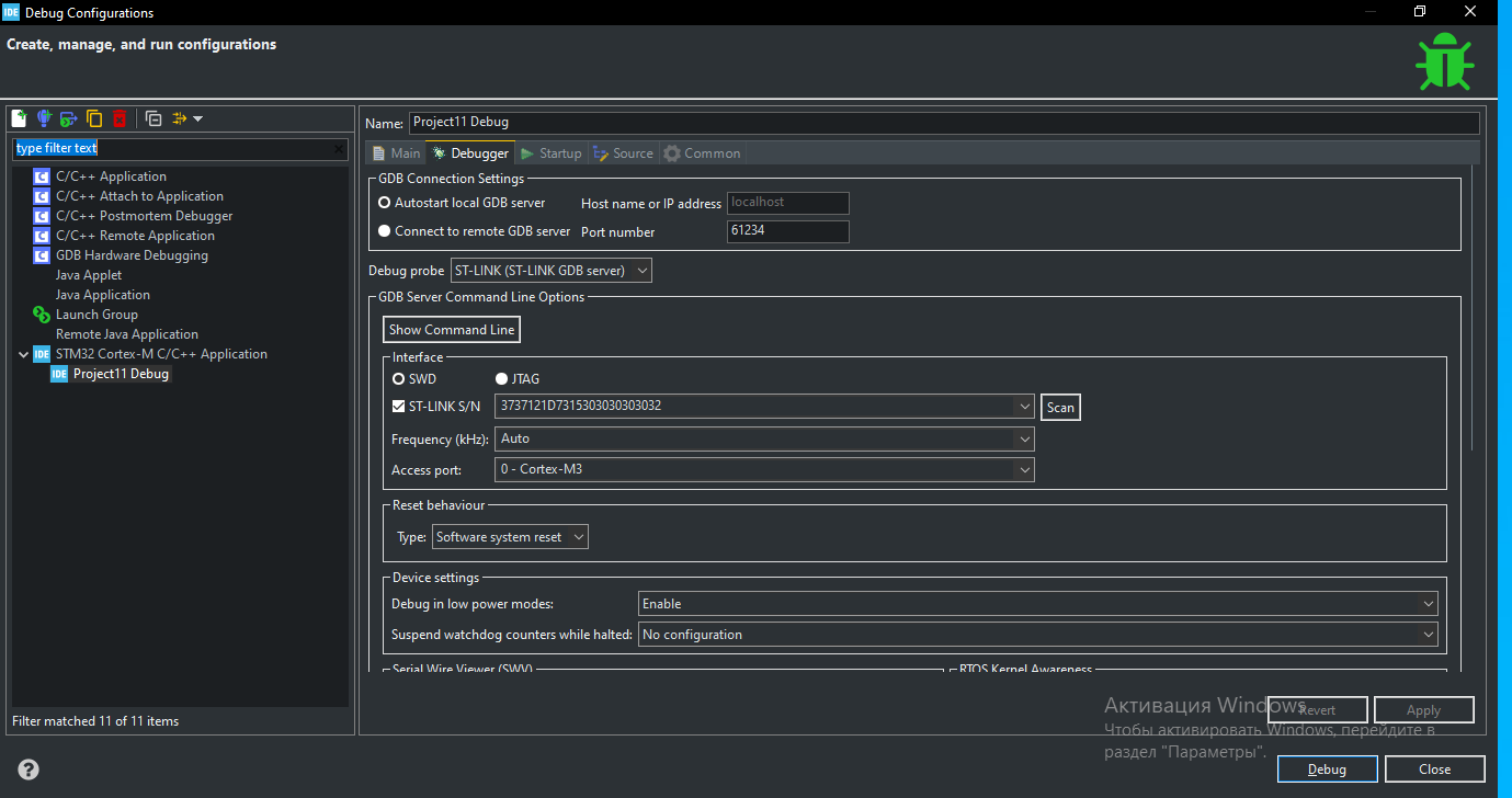

Мои настройки:
настройки 1.png [52.99 KiB]
настроки 2.png [53 KiB]

Во-первых, в вкладке "Debugger", в поле "Reset behaviour" поставьте тип "Connect under reset".
Во-вторых, подключите пин Reset на STM к ST-LINK.
В-третьих, все остальные настройки верните в состояние по умолчанию.
UPD:
Попробуйте так же, поставить "Disable" в поле "Debug in low modes" (но сначала выполните описанные выше действия и протестируйте).
UPD:
Добрый вечер! Выполнил все как написали, к сожалению все та же ошибка вылезает. Не понимаю в чем может быть причина?! Я где прочел, что было такое, заказали как-то партию stm и они тоже все не прошивались

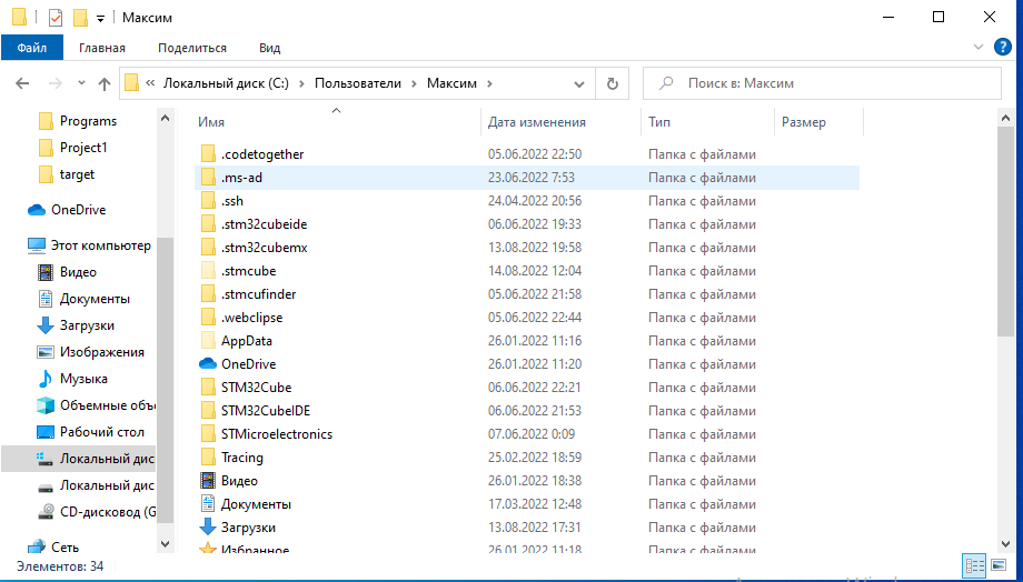

Проект в директории с русскими буквами? Хотя, keil, вроде бы, этим не болел раньше.
 Заголовок сообщения: Re: STM32 перестали работать в CubIDE
СообщениеДобавлено: Вс авг 14, 2022 12:39:48
Зарегистрирован: Чт апр 08, 2021 09:46:48
Сообщений: 225
Сам путь к проекту без кириллицы, но название моего компьютера С кириллицей "Максим" (см. фото).
название компьютера.png [63.04 KiB]
путь проекта.png [31.1 KiB]
