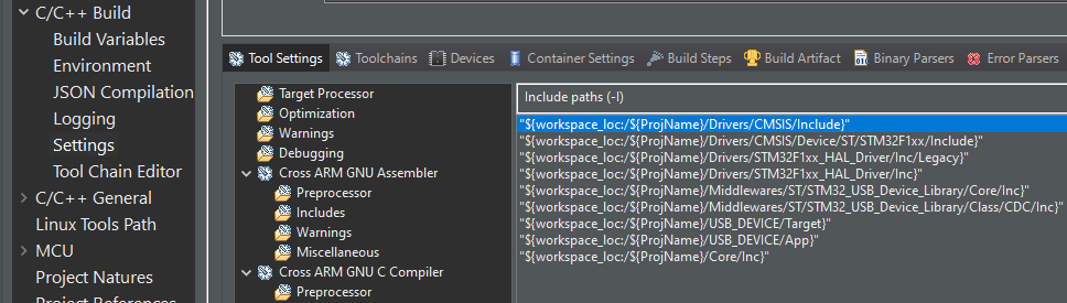

Может пути до заголовочных файлов не прописались?

Видимо так и есть, но обновления делал по процедуре на Гитхабе, вопрос как сейчас прописать эти пути??
Ну это обычно в свойствах проекта делается. Желательно использовать переменные. Например, в Эклипсе оно вот так:
