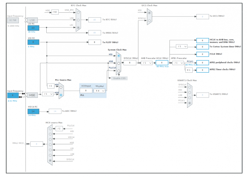

Наткнулся на странную проблему при инициализации контроллера от внешнего кварцевого резонатора 8МГц.
В функции void SystemClock_Config(void) при вызове HAL_RCC_OscConfig(&RCC_OscInitStruct возвращается HAL_ERROR
  RCC_OscInitTypeDef RCC_OscInitStruct = {0};
  RCC_ClkInitTypeDef RCC_ClkInitStruct = {0};
  /** Initializes the RCC Oscillators according to the specified parameters
  * in the RCC_OscInitTypeDef structure.
  RCC_OscInitStruct.OscillatorType = RCC_OSCILLATORTYPE_HSE;
  RCC_OscInitStruct.HSEState = RCC_HSE_ON;
  RCC_OscInitStruct.PLL.PLLState = RCC_PLL_ON;
  RCC_OscInitStruct.PLL.PLLSource = RCC_PLLSOURCE_HSE;
  RCC_OscInitStruct.PLL.PLLMUL = RCC_PLL_MUL4;
  RCC_OscInitStruct.PLL.PREDIV = RCC_PREDIV_DIV1;
  if (HAL_RCC_OscConfig(&RCC_OscInitStruct) != HAL_OK)
    Error_Handler();
  /** Initializes the CPU, AHB and APB buses clocks
  RCC_ClkInitStruct.ClockType = RCC_CLOCKTYPE_HCLK|RCC_CLOCKTYPE_SYSCLK
                              |RCC_CLOCKTYPE_PCLK1;
  RCC_ClkInitStruct.SYSCLKSource = RCC_SYSCLKSOURCE_PLLCLK;
  RCC_ClkInitStruct.AHBCLKDivider = RCC_SYSCLK_DIV1;
  RCC_ClkInitStruct.APB1CLKDivider = RCC_HCLK_DIV1;
  if (HAL_RCC_ClockConfig(&RCC_ClkInitStruct, FLASH_LATENCY_1) != HAL_OK)
    Error_Handler();
При этом проблема наблюдается только при использование PLL Source Mux.
т.е. тактирования
HSI RC -> System Clock Mux
HSE -> System Clock Mux
Работают нормально....
Настраиваю все через CubeMX
Вот скриншоты рабочих настроек
Как только тактирование проходит через PLL Source Mux при вызове HAL_RCC_OscConfig(&RCC_OscInitStruct возвращается HAL_ERROR
Опять же скрины настроек из CubeMX
И что то я совсем не понимаю в какую сторону дальше копать?

Немного подробностей..... Похоже проблема только в режиме отладки.....
Прицепил к контроллеру свотодиод и вот так им моргаю
int main(void)
  HAL_Init();
  SystemClock_Config();
  MX_GPIO_Init();
  while (1) {
        HAL_GPIO_WritePin(GPIOB, GPIO_PIN_11, GPIO_PIN_SET);
        HAL_Delay(5000);
        HAL_GPIO_WritePin(GPIOB, GPIO_PIN_11, GPIO_PIN_RESET);
        HAL_Delay(5000);
При обоих схемах настроки тактирования (с PLL и без) все работает, т.е. светодиод мигает....
Но при попытке походить отладчиком по коду в случае без PLL все получается, а вот если спользовать PLL, то получаю ошибку HAL_ERROR.
Вот void SystemClock_Config(void) с которым под отладчиком все работает.....
  RCC_OscInitStruct.PLL.PLLState = RCC_PLL_NONE;
    Error_Handler();
  RCC_ClkInitStruct.SYSCLKSource = RCC_SYSCLKSOURCE_HSE;
  if (HAL_RCC_ClockConfig(&RCC_ClkInitStruct, FLASH_LATENCY_0) != HAL_OK)
    Error_Handler();
А вот void SystemClock_Config(void) с которым под отладчиком все НЕ работает.....
  RCC_OscInitStruct.PLL.PLLMUL = RCC_PLL_MUL2;
    Error_Handler();
    Error_Handler();
в 11 строке HAL_RCC_OscConfig(&RCC_OscInitStruct) возвращает HAL_ERROR
Причем отладчиком до этой строки я дойти могу.... Ну а дальше попадаю в обработку ошибки и все на этом....
Почему так?

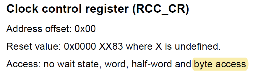

FLASH_ACR, RCC_CR два раза по четвертинке и RCC_CFGR два раза. Так что, тут как считать. Всего 2,5 регистра, но один два раза :)))
Спойлер
  FLASH->ACR = FLASH_ACR_PRFTBE | _VAL2FLD(FLASH_ACR_LATENCY,1); // Настройка тактов ожидания Flash
  *((volatile uint8_t *)&RCC->CR+2) = RCC_CR_HSEON>>16;          // Включить HSE
  while(!(RCC->CR&RCC_CR_HSERDY));                               // Жадать пока запустится HSE
  const uint32_t cfgr = RCC_CFGR_PLLSRC_HSE_PREDIV               // Конфигурация PLL и делителей
                      | RCC_CFGR_PLLMUL6
                      | RCC_CFGR_HPRE_DIV1
                      | RCC_CFGR_PPRE_DIV1
*((volatile uint8_t *)&RCC->CR+3) = RCC_CR_PLLON>>24;          // Включить PLL
Да, и неважно.

Вы так пишите, чтобы вопросы задавали?
Нет, чтобы включить HSE и PLL соответственно. Для себя у меня С++ код, но вам это сильно не понравится, поверьте. А для форума всё подробно на православном С.
изображение_2024-01-20_211751009.png [22.65 KiB]

Могу.
Взять Ваш вариант c регистрами, только:
RCC->CFGR =  cfgr | RCC_CFGR_SW_HSI;
заменить на
RCC->CFGR =  cfgr | RCC_CFGR_SW_HSE;
Ваш вариант неверен.
И чем же он не верен? Зачем переключать тактирование на кварцевый резонатор, если его всё равно тут же на PLL переключать? Какой в этом смысл?
Я на Ваш вопрос ответил.
Я вообще-то не об этом спрашивал. Как бы вы написали вот это?
Вы мне не ответили на мой вопрос.
Я у Вас спрашивал,
Странно, вроде в этом сообщении русским по жёлтому написано НЕТ, да ещё и с пояснением почему.

 Заголовок сообщения: Re: Ошибка при настройки тактирования STM32F030
СообщениеДобавлено: Вт янв 23, 2024 20:55:58
Рейтинг сообщений: 433
Сообщений: 2556
Как говорится, почувствуйте разницу.
И что там насчёт переключения на HSE? Будут обоснования?
изображение_2024-01-23_205409887.png [20.49 KiB]
