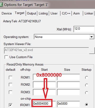

Начало main для application с комментом для отладки без boot (для boot отведено 0x4000 в начале флеша) :
int main (void)
   SCB->VTOR = 0x4000; // закомментировать для отладки без boot
   __enable_irq();
... бла-бла-бла...
Установить в ноль начальный адрес кода в настройке линкера для дебага application без boot (скрин для Keil, но в IAR аналогично):
