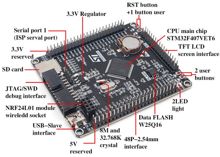

Нужен STM32F405/407. У Алика вижу два варика:
вариант 1
и вариант 2
Кто-нибудь использовал такие? Что можете сказать?
И да, есть у кого-нибудь схемы этих плат, а то у продаванов только мутные картинки. И чертежи плат тоже будут очень кстати.

У меня чёрная есть. Периферии с гулькин нос, флеша всего полметра. Так себе.
Схему и фотки можно найти здесь
https://stm32-base.org/boards/STM32F407 ... -V2.0.html

Платы как платы. Первая картинка - отзеркалена, и там - F405RE в 64-ногом корпусе. На второй плате МК чуть получше, да и всё на картинке подписано. Даже под nFR24L01 разъем поставили. Под F407 есть ST-шная плата Дискавери.
Кому-то там мало флеша и периферии? Ну так это же F405/407 в 64/100 корпусе, а не H747 в BGA-216. Это вы еще не видели H750 с 128 кБ флеша :)))

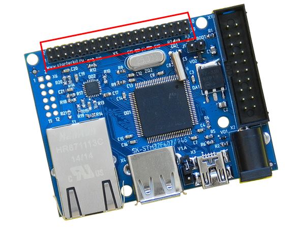

При такой цене можно подумать о покупке: http://starterkit.ru/html/index.php?nam ... iew&id=127
Это надёжнее, чем на али. Там думаю 100%-но будет оригинальный STM. Да и схемы прилагаются. Даже с какими-то исходниками (если нужно). Да и с продаваном можно пообщаться по-русски - отвечает.
Да, неплохой вариант, согласен, но вот тут как украли:

Если невпаянный X6 ещё впаять, то вполне терпимо - большинство ног МК будет выведено на X5/X6 и другие разъёмы.
