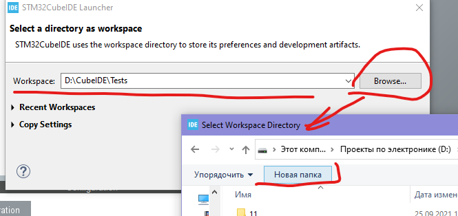

или:

НовыйДень писал(а):
или:
Спасибо. Это решило проблему. Просто нужно было прописать другой путь и сразу создать новую папку.
