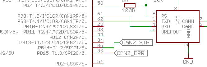

Замутил я себе небольшой проект КАН сканера на СТМ32. Все бы хорошо равел и затравил плату, сделал её, но в процессе монтажа обнаружил, что никуда не делся мой склероз. Забыл перекрестить TX и RX на контроллере и на КАН микрухе.

Что значит перекрестить? Микросхемы трансивера идеально совпадают для разводки хоть в схеме хоть на плате. Перевернуть их нельзя можно только переназначить на другие вывода, правда не на всех корпусах.
кан.jpg [62.27 KiB]
Вы правы. У меня на плате есть bluetooth адаптор HC-05 подключенный к UART там перекрещено. Потом на схеме ТХ РХ получились перекрещеные в силу расположения выводов на микрухе....
И тут я запаниковал.
Потом покурил, выпил чаю и разобрался.
can.png [18.82 KiB]
