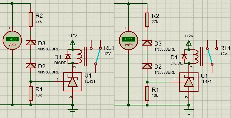

:dont_know: :facepalm:
Реле напряжения.jpg [144.76 KiB]
wws63, сказал, что там более сложный алгоритм
Да ладно!
Eless писал(а):
суть устройства следующая: необходимо замерять оба плеча и в случае превышения верхнего порога 410 В необходимо включать реле .
Что-то не так?

Что-то не так?
Всё не так, в полном ТЗ целая куча хотелок, которые в первом посте не указаны. :facepalm:

Как минимум, без временных задержек схема превращается в тыкву. А там ещё и пороги нужно настраиваемые наверняка.
