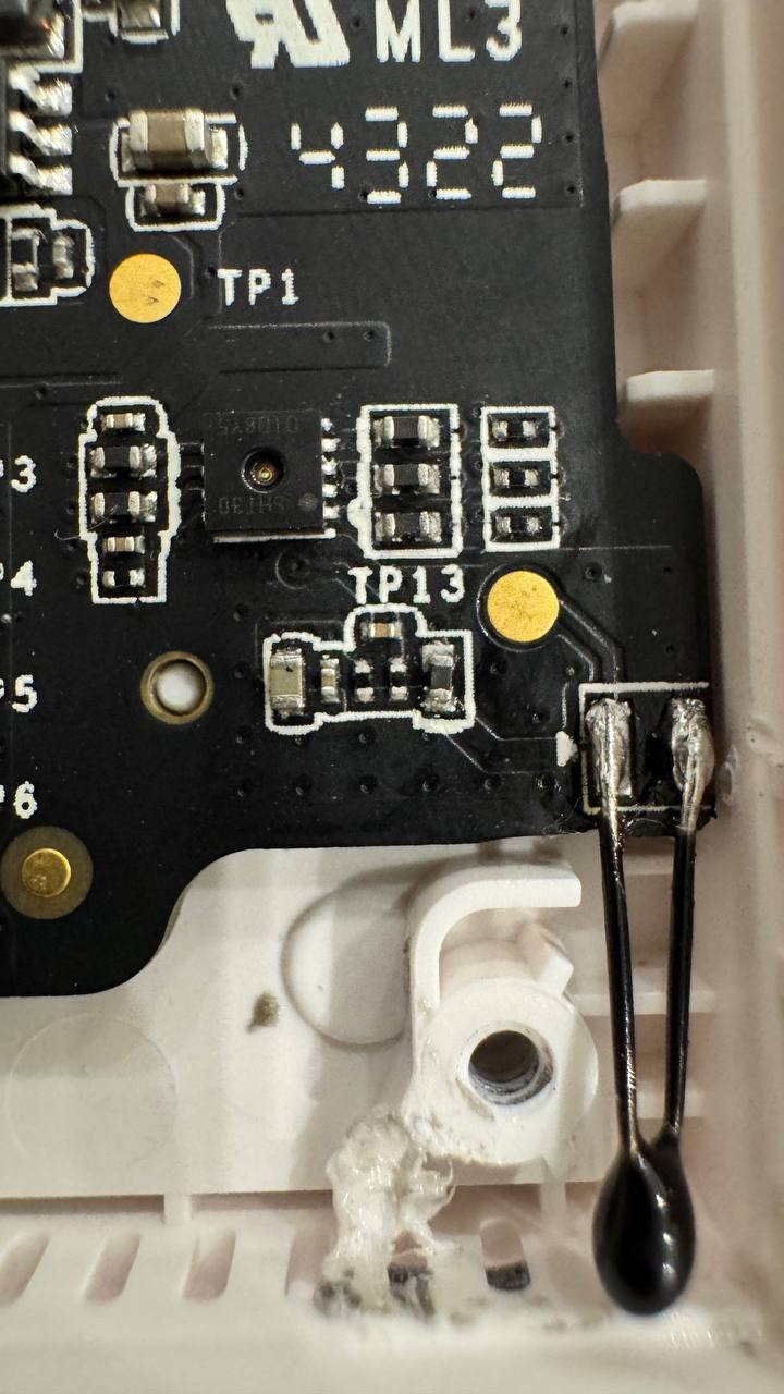

Всем привет уважаемые спецы)
Имеем датчик температуры и влажности SHT30 распаянный по плате, требуется выпаять его и впаять выносной, например такой - https://sl.aliexpress.ru/p?key=t3Vjrah
Напряжение на датчике 3,3В. Замена терморезистора на выносной результата не дала, начались непонятные падения температуры, может что не так сделал?
Знаний по платам мало, но очень хочется сделать, руки и паяльник есть, о цене договоримся) Кто хочет помочь буду рад, пишите в личку

что-то вы не то говорите
причем тут датчик на шине i2c и ваш терморезистор?
скорее всего, разработчик сделал датчик + внешний резистор (Который вы и сфоткали) как точку опоры для расчетов.
И в лоб вы задачу не решите.
Вынести шину I2C можно от силы на 5-10 см, не более. Всё что больше - грозит проблемами обмена данными!

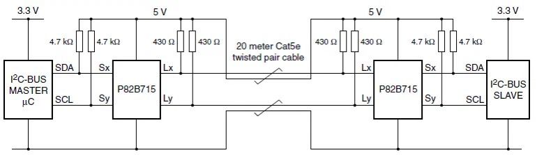

Да по шине I2C читал что с длиной проблемы, а конвертеров с I2C на RS485 не существует?
Есть еще такая схема увеличение длины шины, приложи фото, рабочая? Сильно громоздкая выйдет?

не знаю, с какой скоростью работает этот преобрзователь и с какой - ваш датчик на плате.
надо качать документацию и подтверждать работу на частотах 100-400 кгц
Если да - делать плату под преобразователь и паять, проверять в реальном железе...
ps
по поводу вашей ссылки: я на 99.99% уверен, что это не то, что написано.
Внешне это обычная пара с 4х проводным подключением.
pps
попробовал найти эту микросхему p82b75
на али её нет, а так она производства TI и вы её просто так не купите у них - санкции.

Сверху на фото кусок платы с датчиком SHT30 и какой-то другой цепью с терморезистором.
Поскольку внешний терморезистор для работы SHT30 не требуется.
Рекомендую таки отнести то устройство (из коего плата, что на фото) к специалистам по данным устройствам.
8)

Терморезистор пробовал выпаять, без него тоже работает, на нагрев откликается и температура плюс минус верная. Но задачу это не решит)

RS-485 отношения к I2C не имеет. Поэтому покупать нет смысла!
Вам надо именно p82b715 или типа неё, но где её купить - ХЗ.
Вы сами откуда?
Это не она? https://sl.aliexpress.ru/p?key=YJzjr9G

да, она
странно - теперь находится.
