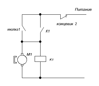

Вот такую штуку, что ли, сделать хотите?

концевик отключил питание и хоть утыкайся кнопкой, но моторчик больше крутится не будет.
А в данном случае надо уточнять механизм - тогда, в зависимости от механики, можно перенести концевик в другое место- например, в цепь питания обмотки реле -
Если "механизЬм" что-то работающее по принципу привода стеклоочистителей в автомобиле-
При нажатии на кнопку включается мотор, концевик замыкается, срабатывает реле и мотор крутится до тех пор, пока не разомкнётся концевик.. :))
зы.. А ТС не описал, каким образом его "чудомеханизЬм" :))) будет приводиться в исходное состояние.. :dont_know:

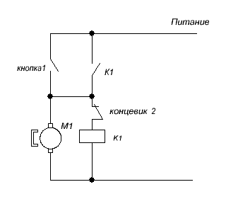

"чудомеханизЬм" - там шестерни, они возвращают толкатель в исходное положение.
Реле на 3 вольта "в природе существуют" :)))
https://www.chipdip.ru/product/hfd4-3sr-im01gr
зы.. Для того, чтобы у вашего редуктора убрать "выбег" (движение механизма по инерции после срабатывания концевика) можно сделать "динамическое торможение" - сделав управление мотором, например, по такой схеме:
После нажатия кнопки "Пуск" срабатывает реле и начинает вращаться мотор, концевик замыкается, реле питается через концевик. При размыкании концевика реле отключится, и закоротит мотор через резистор. Резистор нужен только для "облегчения жизни" контактам реле, чтобы они меньше обгорали, его можно подбирать в пределах "от нуля" до нескольких Ом, от этого будет зависеть, насколько быстро будет останавливаться мотор.
зы.. Можно вообще сделать схему без реле, но тогда динамическое торможение не получится..
