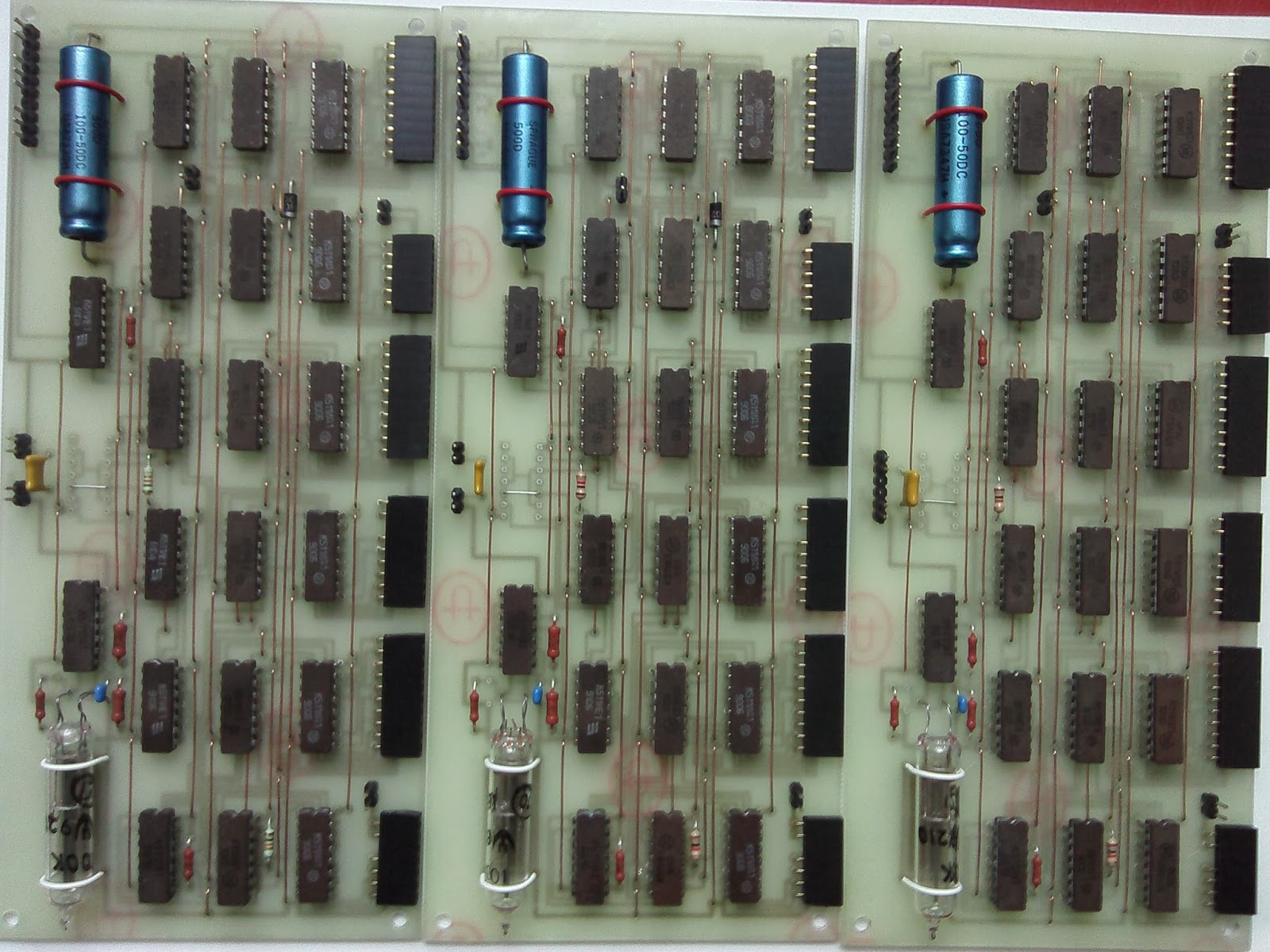

Здравствуйте!
Необходимо переразвести плату из проекта под производство на заводе в два слоя. Убрать перемычки.
http://robocua.blogspot.com/2013/12/4.html
Прикрутить внешнее питание, кнопку общего сброса на нули, точки разделители.
Разработать внешнюю панель под лампы ин-12 (под пайку ламп и цанги) и ин-14 (возможно только под пайку). Предусмотреть отдельный общий вариант платы для ин-14 (микросхемы и лампы на единой плате)
Определиться с повышающим преобразователем.
Сделать список комплектующих и монтажную схему.
Ваши идеи и предложения по данному проекту приветствуются.
Оплата по договорённости.
Так же интересует покупка 511 серии в количестве от 1000 штук и кварцев 100 кГц в стекле для данного проекта.

А чего тут "переразводить"?
Вот фотка платы:
Просто вместо перемычек на верхней стороне платы делаете дорожки, а сама плата именно "под двухсторонку" и сделана, просто, в домашних условиях сделать двухстороннюю плату с металлизацией могут не многие..
зы.. И кому будут нужны обычные простые часы на древнючей 511 логике? Она и померла почти сразу, как появилась. Изначально эта "высокопороговая" логика считалась более помехозащищённой, но, оказалось, что 155 серия ничуть не хуже. :dont_know:
И потреблять эти часы по источнику питания +15 вольт будут почти ампер тока.. :facepalm:
