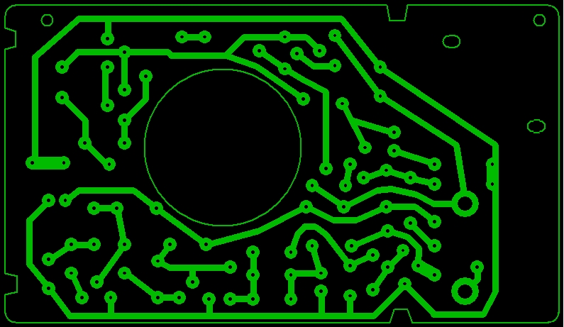

Собственно приёмник Юность 102.
у меня не хватает знаний . отрисовать в программе sprint layout 6.
Вкладка 4 в журнал «Радио» № 9 за 1988 год.

Вы её будете ЛУТ- ом делать, или фотоспособом? Хотя, в общем, невелика разница..

ЛУТ освоен , распечатаю вытравлю , сверлить умею .

Юность102.lay [17.93 KiB]
Вот так, наверное..
Файл сделан для печати уже отзеркаленым!!
На всякий случай- проверьте, всё ли я забыл нарисовать или не нарисовал лишнего.. :))) :))) :))) :)))

Класс, даже не ожидал .

А чего тут делать? Взял (сделал) шаблон с картинки, подогнал под размер, а потом расставил контакты и соединил в нужном порядке, ориентируясь на рисунок.. 40 минут.. :))) :)))
Но, проверить не помешает..
