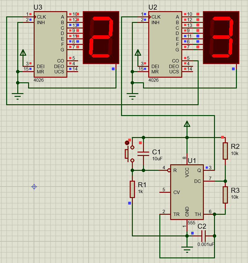

Всем здравствуйте, нужен генератор двузначных чисел (от 1 до 99). Который будет выполнять функцию игрового кубика в нашей настольной игре. Генератор будем монтировать в игровое поле из картона. Нужен компактный размер. Нужно собрать первое устройство из серийных деталей, которые есть в свободном доступе в РФ или Китае. За разработку готовы оплатить на ваших условиях, важно соблюдение условия (наличия серийных деталей и возможность легкой сборки у нас или в Китае)

Всё "доставаемо"-
генератор СЧ.PNG [34.9 KiB]
https://aliexpress.ru/item/1005008330630896.html
https://aliexpress.ru/item/1005008353255621.html
https://aliexpress.ru/item/1005008165384439.html
https://aliexpress.ru/item/1005005210113016.html
https://aliexpress.ru/item/1005005667523190.html
Ну, сейчас антисоветчики возвопят, что- "утаревшая конструкция", "на микроконтроллере", "надо на SMD элементах".. Ну, это кому как нравится, можно и на МК, можно и на SMD..
