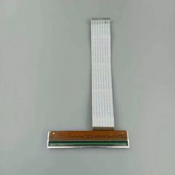

Термопечатающая головка шириной 100 мм, разрешением 300-325 dpi без интерфейса и 256 оттенков серого пример головки приложил.

Еще в статье используется камера и печатающая головка с TTL, чего не предполагает текущее оборудование.
