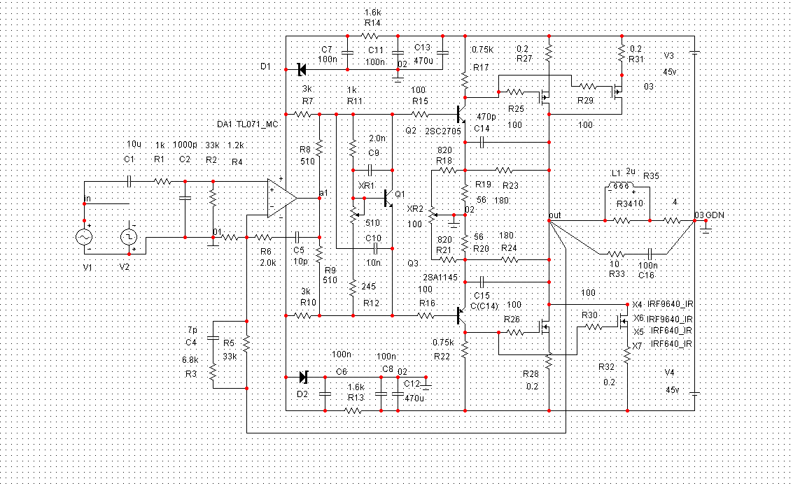

СообщениеДобавлено: Вс окт 17, 2010 09:27:48
Карма: 26
Рейтинг сообщений: 97
Зарегистрирован: Вт мар 16, 2010 09:58:07
Сообщений: 5040
Откуда: Новгородская обл
Немного загрубил коррекцию на Типах ,опер от ТЛ-071 до АД845 . И вот немного умощненный вариант на полевых ключевых транзисторах под 200вт.ОФФ .Собираю в кучу все свое разбросанное по форуму.Заодно и немного модернизированный с выходными транзисторами с общим коллектором.
ОУ ОРА134 повторитель_3shema.GIF [21.24 KiB]
ОУ TL 071 IFR.GIF [20.34 KiB]
ОУ TL-071 TIP145 TIP147.GIF [18.41 KiB]
