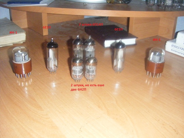

итак ситуация такова
вот фото
я все отсеял и остановился на класике жанра
но вот что у меня есть еще. можетиз этого че-нить выйдет?
DSCF4197.JPG [97.15 KiB]

Так и не нашел какой у Вас выходной трансформатор в наличии?
Жаль что ты из Донецка. Я бы отдал целый посылочный ящик ламп. Чего там только нет! Есть такие, что ты даже не встречал.
Л.jpg [105.84 KiB]
Всё можно наладить,если вертеть в руках достаточно долго!
выходного трансформатора пока нету
я или сам его намотаю или попробую найти
