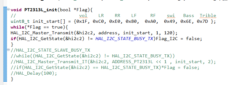

Добрый день!
Помогите пожалуйста с управлением TDA7313/
Не получается её запустить.
Делаю темброблок. Проц STM32F103C8T6
Отправляю при включении 8 байт регистров согласно табличкам из
даташита и тишина. Ни какой реакции...
Вчём проблема не представляю.
Лог. анализатора ещё нет ( где-то идёт ) но вешал осцилограф
конешно понимаю что это почти пальцем в небо но в теории всё отправляется.
Функция HAL- овская I2C Transmit самая простая без кэлбэков. Так как задача простая рулить
громкостью и иногда тембром.
Вобщем кто делал поделитесь опытом пожалуйста.

Прочитайте состояние регистров. Когда это получится, тогда сделайте отправку.
Но раздел "Усилители низкой частоты" тут никаким боком
Последний раз редактировалось Martian Чт мар 07, 2024 12:28:23, всего редактировалось 1 раз.
 Заголовок сообщения: Re: TDA7313
СообщениеДобавлено: Чт мар 07, 2024 12:28:51
Зарегистрирован: Вс мар 27, 2022 09:38:17
Сообщений: 165
Изображение Изображение Изображение Изображение
Добавлено after 40 seconds:
С неё нельзя читать.
Только писать.

Ну да, исправил, там 8 байт, а почему выставили вопросы в других аргументах? Там адрес уже сдвинут на 1 влево, а взятие адреса не делаю потому что массив, там не нужно.
Добавлено after 2 minutes 8 seconds:
I2C работает можно поставить например LCD1602 с переходником всё работает. Естественно с своими параметрами.

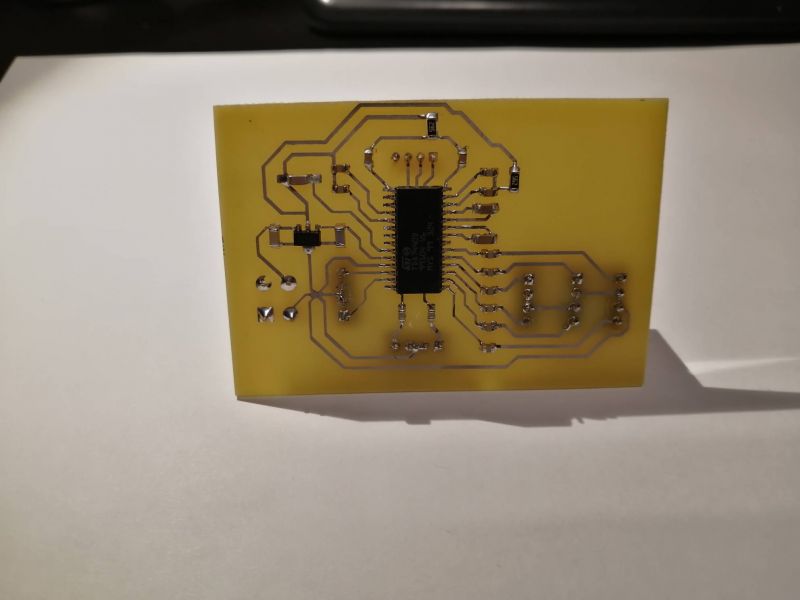

Наконец-то руки дошли до "темброблока" на 7440D
Паял на скорую руку, поэтому получилось вот такое "чудо"
Как не странно от ардуинки заработала сразу.
адрес микрухи стандартный 0x44;
Следующий шаг: запустить на Nucleo.
Если кто захочет повторить, то схема, плата и тестовый скетч в аттачменте в dipтрейсе/arduino ide
а... там добавлен стаб на L78L09ACUTR тоже STM-овский, так как 9 вольт сейчас очень редко когда встречается в жизни.
если питальник мне не врет, всё сооружение жрет 9мА, из них 6мА сам стабилизатор )))
