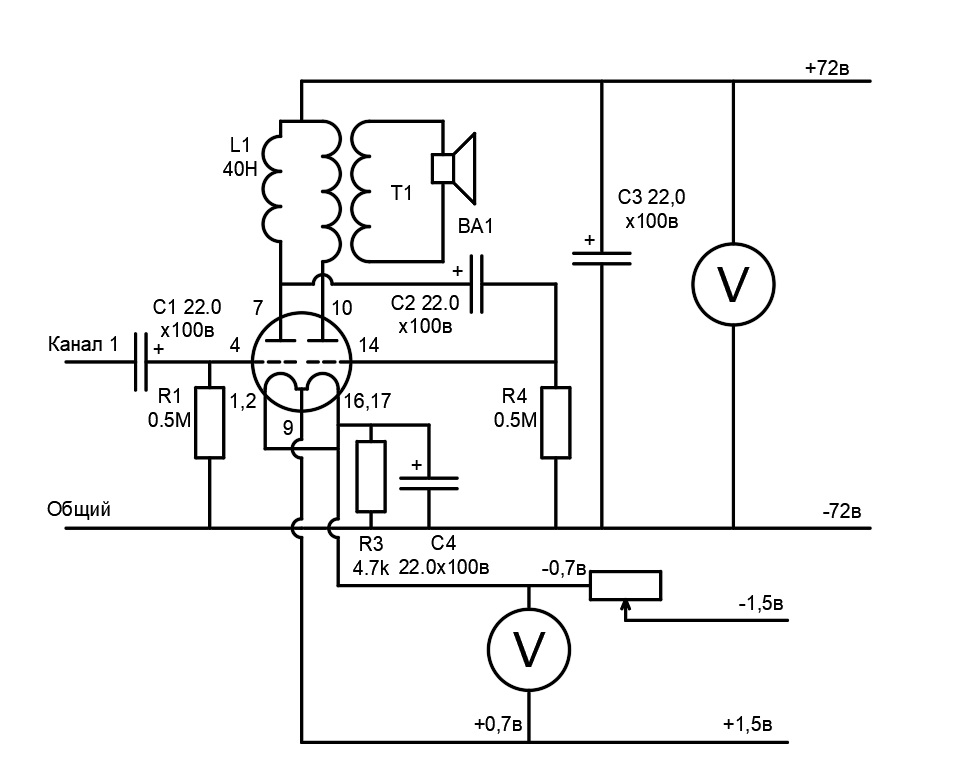

хочу собрать схемку, может кто посоветует что.
лампа Nutube 6p1
заказал детали - еще идут
схемка.jpg [82.62 KiB]

Stierlitz, лампа Nutube 6p1, Вы серьёзно? Вы Даташит на неё читали? Катушку 40 Генри где брать будете? Или там 40 Витков всего?
