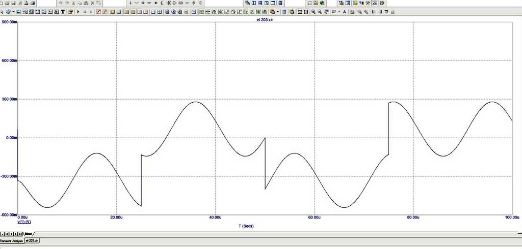

 Заголовок сообщения: Re: Мелкие вопросы по УНЧ.
СообщениеДобавлено: Сб мар 31, 2018 14:53:24
Рейтинг сообщений: -5
Зарегистрирован: Вс янв 15, 2012 13:58:35
Сообщений: 1289
Откуда: Моздок
..проверяй - нарисовал неправильно.. :)
Вроде правильно всё, а в МикроКапе не работают мои схемы.
В Вашу схему подставил советские транзисторы, подогнал Вст, и заработали и синус, и меандр, а мои схемы не пашут.
Плохо, что нет инструкции к МК на русском или немецком. В "аглицком" я знаю только некоторые компьютерные термины. :(
Комментарий к файлу: Схема УНЧ "Злектроника-203" (CIR)
СообщениеДобавлено: Сб мар 31, 2018 16:21:08
Карма: 127
Рейтинг сообщений: 6124
Зарегистрирован: Вс дек 25, 2011 18:43:00
Сообщений: 24323
Откуда: г.Москва
GubaRewa писал(а):
Вроде правильно всё..
.. :tea: ..неа, не все..проверяй... :)
СообщениеДобавлено: Сб мар 31, 2018 18:02:57
Сообщений: 1289
Откуда: Моздок
Вот такой меандр!
Я рожден при Сталине, когда паразиты были изгоями общества! :))
СообщениеДобавлено: Сб мар 31, 2018 18:04:21
Карма: 127
Сообщений: 24323
Откуда: г.Москва
..тебе же сказали - схему проверяй, неправильно нарисована.. :)
..тебе как гаишнику, надо два раза сказать..?.. :)
СообщениеДобавлено: Сб мар 31, 2018 18:31:58
Сообщений: 1289
Откуда: Моздок
Гаишнику говорить бесполезно: надо платить! Я тебе тоже должон за плату бутыль. :))
Ну, вот, добился кое-чего, нормальные синус и меандр, но почему показывает неправильные напряжения?
СообщениеДобавлено: Сб мар 31, 2018 20:28:59
Карма: 127
Сообщений: 24323
Откуда: г.Москва
..похоже, что гаишники умнее... :)
..третий раз тебе говорю - ищи ошибки, СХЕМА НАРИСОВАНА НЕ ПРАВИЛЬНО..!!! - исправляй, и ничего ты не добился от слова "вообще".. :)
СообщениеДобавлено: Сб мар 31, 2018 20:31:52
Карма: 24
Рейтинг сообщений: 507
Зарегистрирован: Сб дек 27, 2014 18:56:00
Сообщений: 1035
Откуда: 777 RUS
Напряжения в программе всегда отсчитываются от узла земли. Куда элемент земли поставили, от того и отсчитали.
Есть книга Амелиных по Микрокапу 9_10. Можно найти в интернете. Или на сайте форума Микрокапа. Там все на русском и подробно. В сундуке моя версия Микрокапа 11. В ней книга есть в разделе документации. Попробуйте найти отличия в составлении моделей схем Ваших и тех, что сделаны нами. Найдете отличия, может быть быстрее разберетесь.
СообщениеДобавлено: Сб мар 31, 2018 20:37:17
Карма: 127
Сообщений: 24323
Откуда: г.Москва
..вот именно.. :)
..в прототипе - двухполярное питание...а у него..?... :)
СообщениеДобавлено: Сб мар 31, 2018 20:38:08
Карма: 24
Сообщений: 1035
Откуда: 777 RUS
Ну...так ...человек должен понять и научиться. Проявим терпение.
Многие вопросы по работе программы пользователи задают на форуме по Микрокапу. Там можно получить консультацию С.А. Амелина по многим вопросам. Большинство вопросов уже обсуждалось и это есть в темах форума по данной программе. Можно сходить и почитать.
СообщениеДобавлено: Сб мар 31, 2018 20:42:52
Карма: 127
Сообщений: 24323
Откуда: г.Москва
..человек должен сначала ПРАВИЛЬНО И БЕЗ ОШИБОК схему нарисовать.. :)
..сколько раз это повторять - два, три, пять, десять..?.. :tea: ..это - аксиома, и никакого отношения к обучаемости или чему еще не имеет..
..там еще все совковые модели кривые, а у одного из выходников вообще пустое место вместо спайс-модели, тупо нет привязки.. :)
СообщениеДобавлено: Сб мар 31, 2018 20:48:10
Карма: 24
Сообщений: 1035
Откуда: 777 RUS
Да - это самое главное. Если не нарисуешь правильно, то моделировать как бы нечего.
Здесь на форуме по Микрокапу тоже есть ветка в разделе Аналоговая техника.
Последний раз редактировалось EMiq Сб мар 31, 2018 20:50:33, всего редактировалось 2 раз(а).
