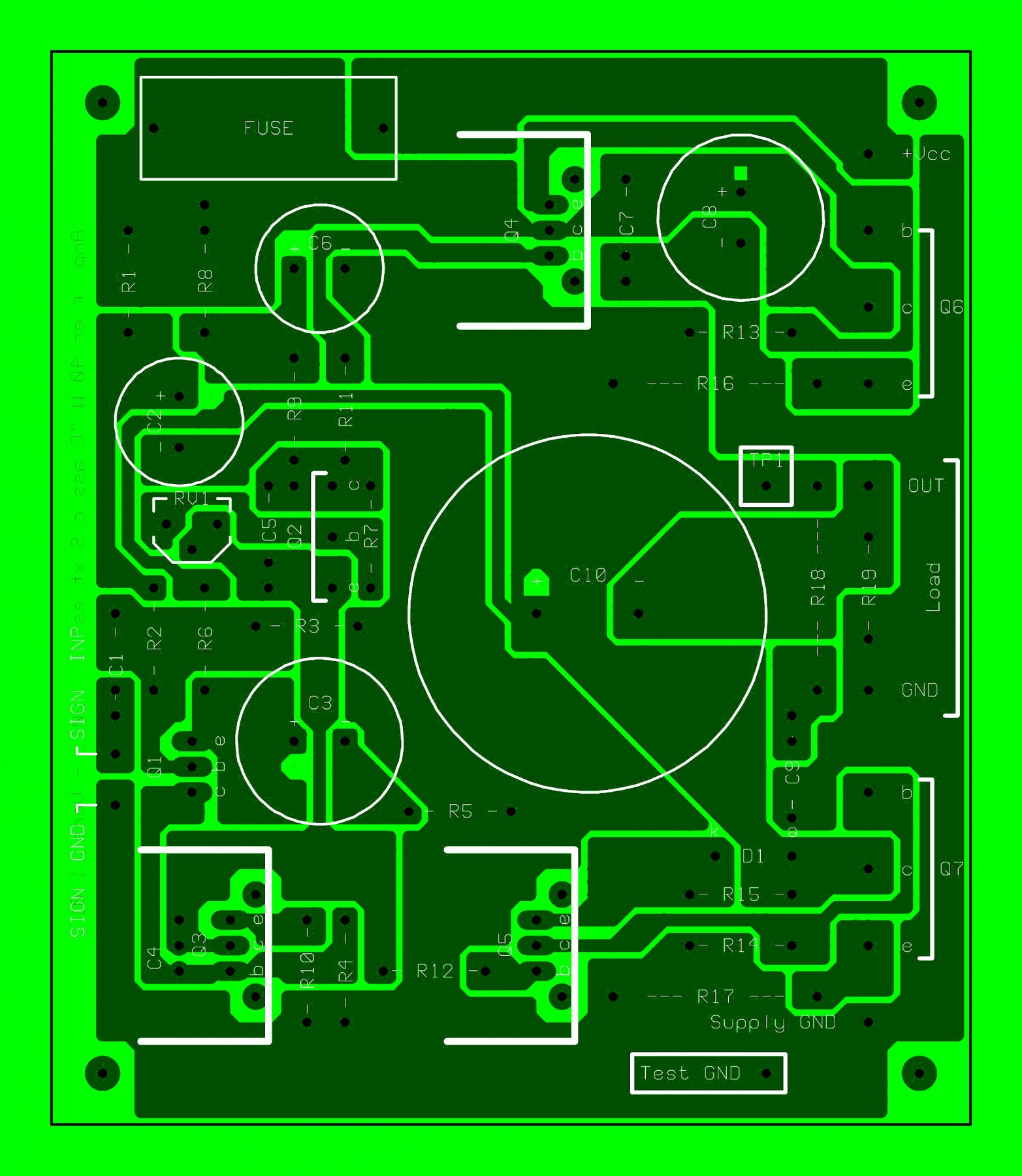

GubaRewa писал(а):
Нормально
..на вот тебе для разгону... :)
..плата просто по фешуЮ разведена, спецом выдрал ее из пикада и перекинул в спринт..так шо будешь должОн.. :)
PCB.rar [30.65 KiB]
Sixties-style 40W amplifier.rar [81.06 KiB]

Не вредны ли будут на такой плате повышенные емкости между проводниками.
Надо немного увеличить зазоры.
У меня по этой плате сложное мнение. В целом - плата корректная. Но есть несколько вопросов.
1. На плате существует паразитная емкость между выходом УН и входом усилителя K-Q3 Б-Q1. При отсутствии входного ФНЧ, ( что не есть хорошо - выполнение условия отсутствия динамических искажений ) когда емкость входа усилителя подсоединена через емкость 1нФ на землю и шунтирует в этом случае паразитную емкость на плате, в данном случае этого нет и сигнал с выхода УН на ВЧ пролезает на высокоомный вход усилителя- это не очень хорошо. Если , конечно выходное сопротивление источника сигнала очень мало и шунтирует вход усилителя , блокируя данную помеху.. Если же на входе усилителя поставят регулятор громкости, часто так и бывает, около 10 кОм, то проблема может быть. Можно немного увеличить зазор - до 1-1.5 мм.
2. Выход всего усилителя проходит рядом с проводником сигнальной земли. Через эту паразитную емкость на сигнальную землю токи на ВЧ будут циркулировать по проводнику слаботочной земли и давать дополнительную помеху на вход усилителя., правда не значительную. Надо измерять, сколько реально, но потенциально вопрос есть. Зазор нужно делать больше - 1-2 мм.
