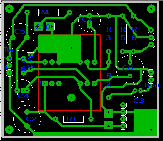

хорошо ,а соотношение какое делали купорос/соль/вода ?,, не могли бы вы расставить элементы на плате где какой? там с1 с2 ...., R1 R2... и тд , буду весьма признателен , а то я еще плохо соотношу схему с печаткой где что, путаюсь в дорожках , и не хотлосьбы спалить микру у меня их всего две из телика больше нет, а каналов 2

Вот, подписал, С5 только полярность наоборот поставить нужно будет, плюсом к выходу усилителя.

спасибо большое) , а плюсом всмысле к выходу на микросхеме или плюсом к динамику? мм и еще вопрос я полагаю не подписанный кондер это с1 который внизу
