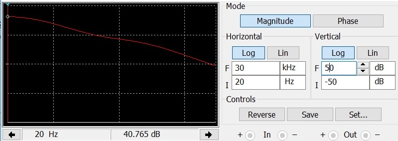

Я конечно сам проверял все, правда в Multisim 14.0, и остался вполне доволен. Кривая RIAA выдержана, почти стандарт: +- 19...дб. Но и заодно и по переменным напряжениям все проверил. А за файлы Micro-Cap спасибо, уже скачал эту прогу, начинаю разбираться

"Похоже заработала тантра N1 Сухова о полевиках на входе..." А что это за тантра Сухова
