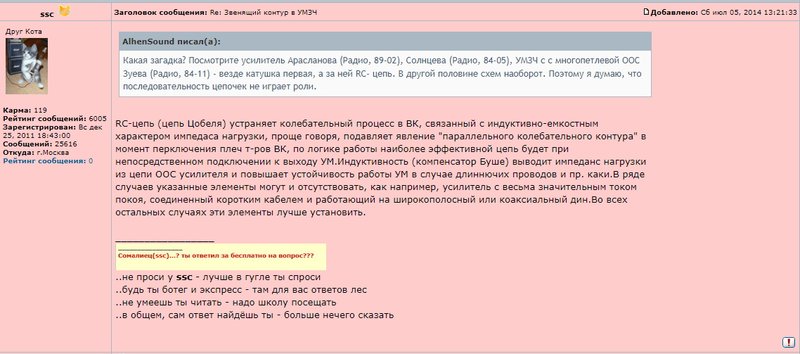

По Цобелю, тут 2 нюанса (как сам понял, так и пишу, может "правильно", а может и по другому) - 1) равенство ёмкостного сопротивления конденсатора должно быть резистивному, это определит частоту защиты. Тоесть выше какой частоты срез.
2) а вот номиналы и резистора и конденсатора определяют "толщину канала" по которому должно отвестись возбуждение на землю.
Тоесть "слишком широко" угробит звуковой сигнал, а "слишком узко" угробит выходные транзисторы.
Как высчитать оптимум я не знаю.
Думаю, что наверняка должен быть ГРАФИК, по которому можно найти искомые величины.

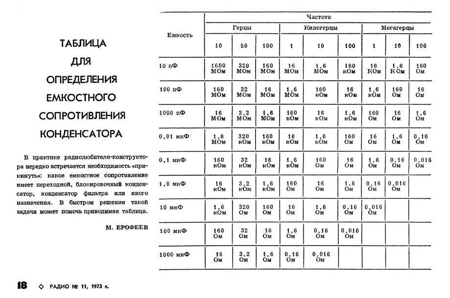

А вот ТАБЛ с ёмкостными сопротивлениями я выложу, может пригодиться читателям.
!табл ёмкостных сопротивлений.JPG [178.84 KiB]
И вот, держи ссылку на тему, может пригодиться viewtopic.php?f=42&t=731
«Кто к нам с мечом придет, тот от меча и погибнет! На том стояла и стоит русская земля!»
..ты сам пробовал понять, что ты написал..?.. :)))
..сразу возникает вопрос - а как быть с выходным сопротивлением усилителя, которое на несколько порядков ниже реактивного цепи Цобеля в рабочей полосе частот..?..ему плевать, что там у тебя и куда должно отвестись.. :)
..поиском не учили пользоваться..?..2014 год.. :facepalm:
..необходимость в ней возникает при очень длинных проводах и потенциально не устойчивых усилителях - тех, у которых запас по фазе меньше 10..15 град, и толку от нее в чистом виде немного по озвученной выше причине, поэтому при длиннющих проводах используют компенсатор Буше..компенсатор Буше содержит индуктивность, которая совместно с конденсатором образует LC-фильтр, частота среза АЧХ которого ниже частоты среза по контуру ООС самого усилителя. Иначе в ней просто нет смысла. А резистор, шунтирующий катушку компенсатора, уменьшает ее добротность, в великом значении которой нет необходимости..резистор, включенный последовательно с конденсатором, напрямую не влияя на частоту среза, ограничивает ток через оный - иначе он рискует испариться.. :)
