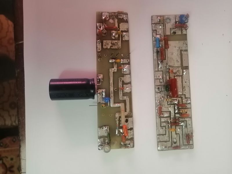

As Накалы ламп разделены по блочно и везде постоянка.
Муркиз очень может быть, приподнял тембр в ВЧ, при максимуме регулятора ВЧ начинает визжать.

завтра попробую это расположение деталей. С лито новая плата, без стара, которая фонила. Вся обвязка Л1 на ножках, на плате тонкомпенсация входа и обвязка тембров. Снизу у плат медь сохранена.

Поставил новую плату, включил все лампы в одном канале. На выходе чистый синус, но вот в чём прикол, меряю осцилом с размахом 5 в/дел три клетки вверх и 3 вниз от оси, т.е. размах на выходе при нагрузке 4 ома 15 вольт. Согласно формуле U*U/2R получается 28 ватт. Меряю напругу цифровым тестером, напруга 10.9 вольта т.е.14.8 ватт.
Где истина? Разброс весьма значителен. Если брать по первому расчёту, то всё нормально. Мощща как и заявлена, если по второму, то недобор вполовину.
По старым проблемам, трансы намотаны были косячно. один с витковым замыканием, у другого намотка была наоборот, а маркирована как правильная. Лампы которые использовал для проверка 6П3С, а не 6П3С-Е были не новые и у одной была полная потеря эмиссии, у другой внутреннее замыкание.
При испытании увеличивал входной сигнал от 0,15 до 0,6 к увеличению мощи это не привело, а только к искажению синусоида.
