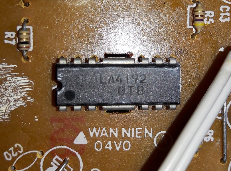

Что бы посмотреть, придётся включать лютый паяльник и высаживать радиатор, запаянный лепестками вместе с ушами микросхемы.

В Genius SP-G10 стоит LA4192
Вся правда открылась в результате натурной вивисекции.
Ни одна колонка в процессе исследования функционально не пострадала.

Все 16В!!!! Максимум - 11В. Я поставил по питанию стабилизатор на 10В......

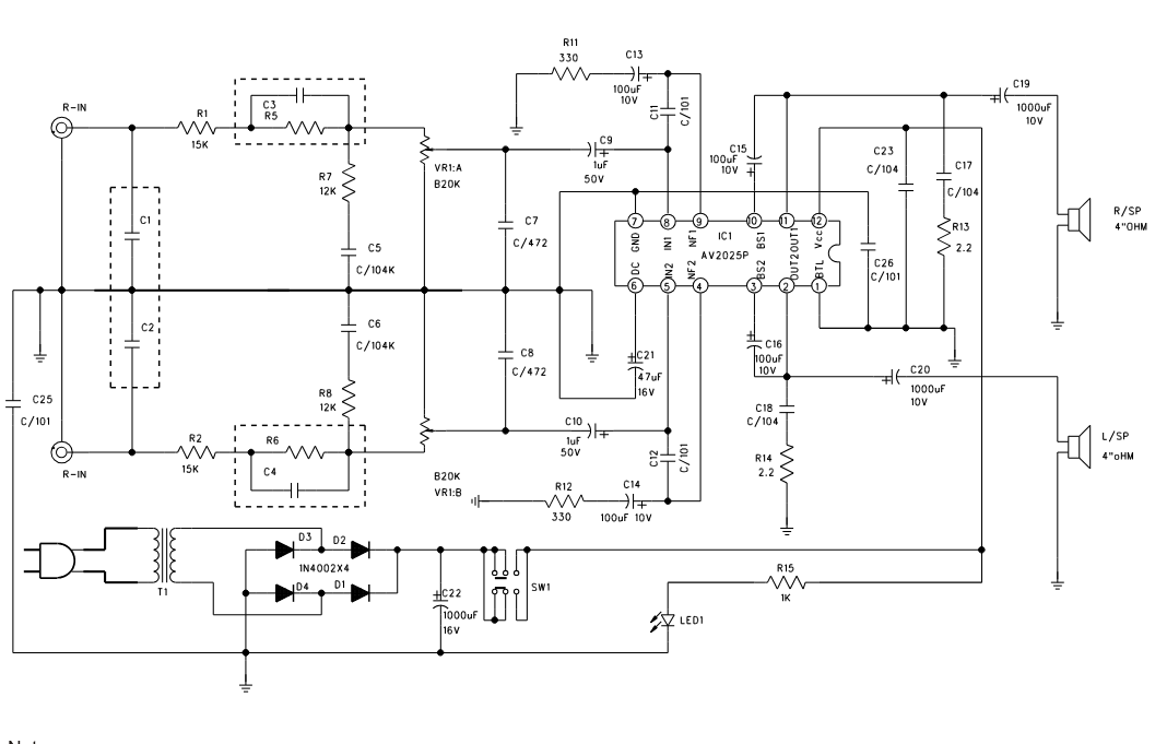

Can someone help me with the value of c16 capacitor on this circuit. Thanks.
 Заголовок сообщения: Re: Колонки Genius SP-G10
СообщениеДобавлено: Пт ноя 07, 2025 12:38:30
Сообщений: 604
There is no original schematic diagram, but a similar SP-K10 model uses a 1000u 16v capacitor in the power supply. (in the schematic diagram C22)
a 0.1uf capacitor is located next to it (C23 in the drawing)
You can also use a 25 volt capacitor.
