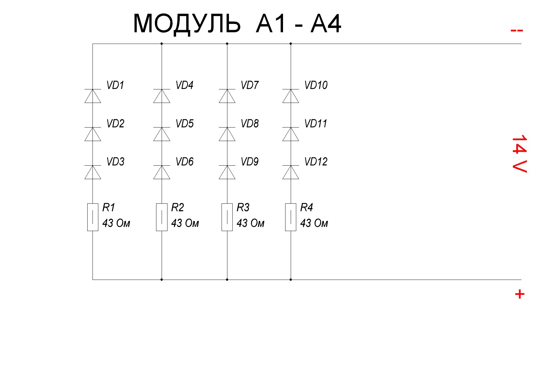

Я понял.Прошу прощенья,что указал первый пост.Вот такие фильтра,как на схеме.Подойдет указанный суматор с предусилителем на одном транзисторе?

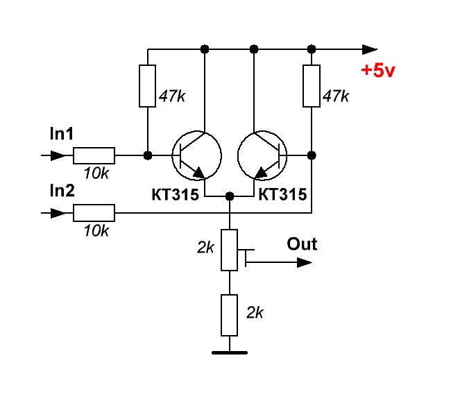

Всем привет. Не знаю, обратит ли кто-то внимание на моё сообщение в этой мёртвой теме, но мало ли.
Задача кратко: "Нужно подать стереосигнал с BT модуля с 3,5-jack разъёмом один динамик."
Задача развёрнуто: "Имеется динамик с параметрами 8 Ом и 12Вт. Имеется модуль BlueTooth с возможностью подключения к нему наушников. Хотелось бы спаять схемку чтоб одно соединить с другим. То есть, усилитель с сумматором или что-то в этом роде. На вход схемы подаём стереосигнал с разъёма наушников, на выходе получаем суммированный моносигнал с подходящей мощностью на динамика."
Заранее благодарю всех откликнувшихся за помощь.
P.S. Навыки пайки есть, навыки чтения схем тоже есть (некоторые). Навыков расчёта усилителей или составления схем - нет. :(
 Заголовок сообщения: Re: Стерео В Моно
СообщениеДобавлено: Ср ноя 29, 2023 18:27:42
Зарегистрирован: Пн ноя 15, 2010 23:16:44
Сообщений: 1179
Откуда: г.Павлодар
какой усилитель,два конденсатора в один и масса.

СообщениеДобавлено: Сб дек 02, 2023 17:03:34
Рейтинг сообщений: 51
Зарегистрирован: Ср окт 04, 2006 22:33:56
Сообщений: 1573
Откуда: М.о.
Сумматор, с него на УНЧ...
Стерео-моно.JPG [31.4 KiB]
