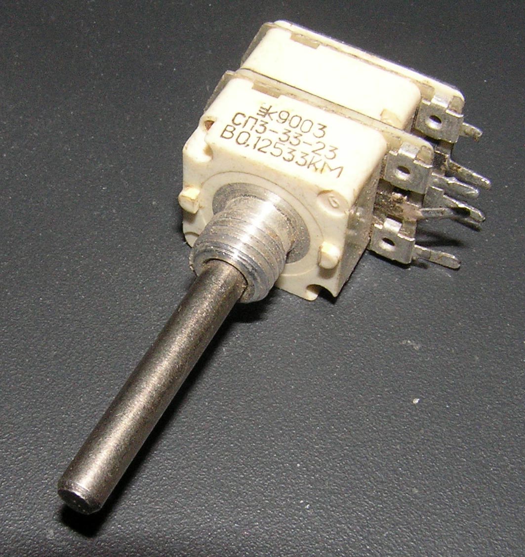

Он, конечно. Но «минимальная сумма заказа c доставкой для физических и юридических лиц - 1000 рублей». Хе-хе! :shock:
Кажись, придётся с правой стороны (там, где в прежней модели был кассетник, много места) присобачить обычный сдвоенный резистор на 33 кОм, и не париться с ползунками. Дизайн не пострадает.

вот. нагуглил. Кажется он
https://radioizba.ru/cat/product_id-10909.03/
Так можно просто заехать и купить в магазине, а не у того перекупа, который в этом магазине отоваривается:
https://www.quartz1.com/price/model.php?akt=10909.03
(имхо) вместо "логарифмического" поставить линейный резистор можно, просто будет немного другая реакция на регулировку громкости- в начале громкость будет резче прибавляться, и у резисторов характеристики "А"(линейных) нет отводов тонкомпенсации.
Вместо 33 кОм можно поставить от 10 кОм, до 47(50) кОм, и даже больше- вы особой разницы не заметите.

Есть вариант схемы тонкомпенсации на резисторе без отводов, для этой схемы переменный резистор должен иметь линейную характеристику...
 Заголовок сообщения: Re: Мелкие вопросы по УНЧ.
СообщениеДобавлено: Сб сен 27, 2025 08:34:55
Сообщений: 24290
Только надо иметь в виду, что до нуля этот вариант звук не убирает.
Его лучше использовать как регулятор тембра одноручечный, например, где нет места для двух переменников.
Но придется громкость двумя ручками выставлять в любом случае.

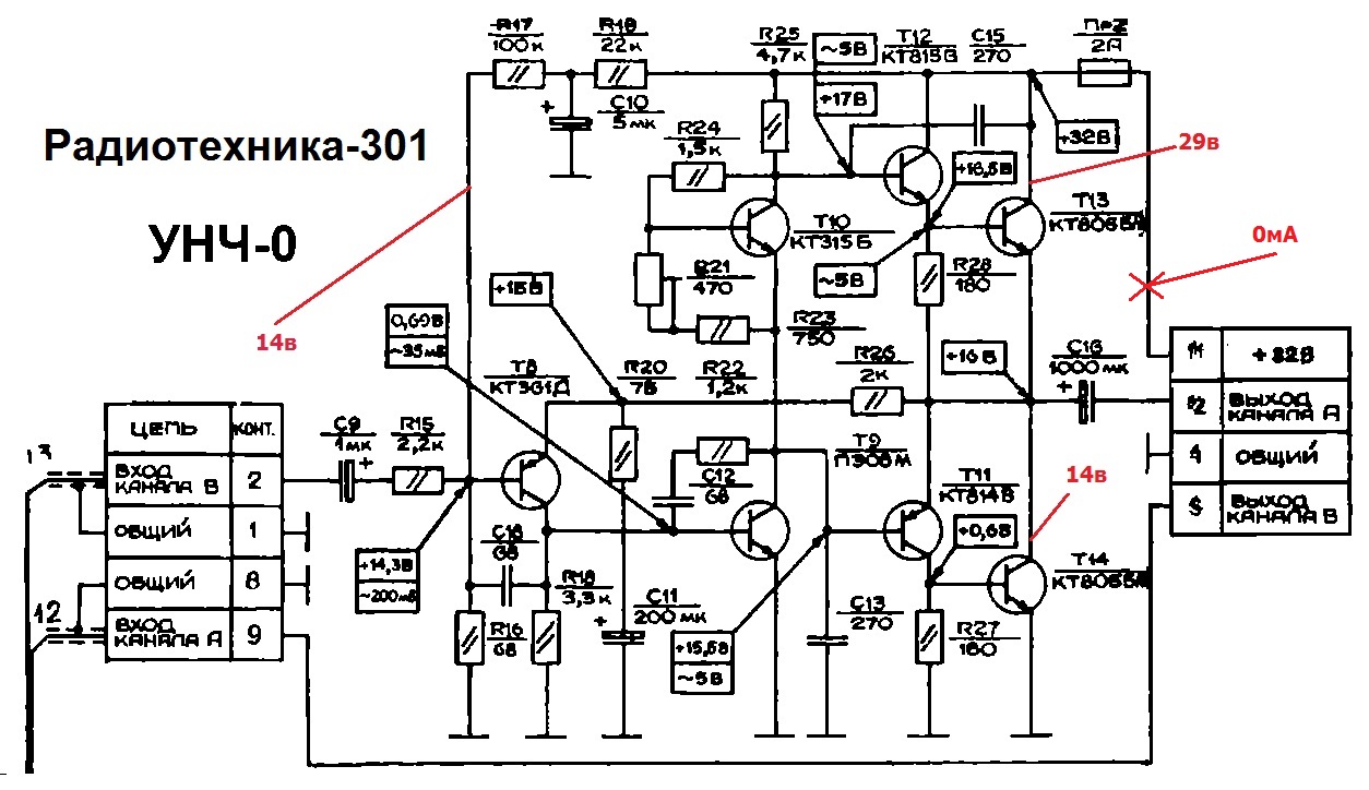

Вопрос, почему нет потребляемого тока в Мелодии с платой УМ Радиотехника-301.

Предохранитель в обрыве....
Я как раз вставлю щупы мультика вместо предохранителя. Чудеса какие-то... Надо попробовать стрелочный...
