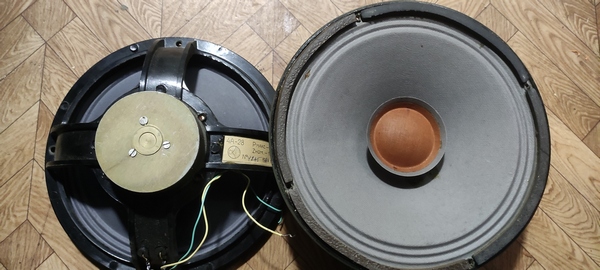

В общем не знаю правильно ли выбрал тему. Нашел на мусорке вот такие необычные громкоговорители, состояние отличное. Включил поют нормально но что то не хватает в звучании, верхов не хватает и вроде как есть небольшие искажения. Да сопротивление 150 Ом, как с этим быть не понятно. Диаметр 25 см сделаны добротно, из дюралюминия.
Давно была задумка гитарный комбик замутить и в одной теме тут кто то высказал мысль- гитарный динамик это плохой обычный динамик с не очень то и хорошими характеристиками.

Без корпуса (ящика) такие динамики нормально не работают
У вас динамики 4 А-28 Самаркандского завода с магнитами алнико:
Не "150 Ом" а всего 15 Ом.
Подключаете к усилителю мощностью 25 ватт на 4 Ом- или 12 ватт на 8 Ом- и получаете нужные вам 6 ватт на 15 Омах и облегчённый тепловой режим усилителя.
преимущество этого динамика - в его большой чувствительности, при 6 ваттах он может "переорать" современный 100 ваттный динамик. А дальше- "низов" и "верхов" у этого динамика, в современном понимании, у него нет, да они и не для этого предназначены. Это- динамики от передвижных киноустановок, которые дают более- менее приличный звук от не самого "приличного" источника звука. Хотя- есть люди, которые от них "прутся". :dont_know:

Да и вправду 15 ом, я что то туплю...Насчет того что- есть люди которые прутся от таких динамиков. Да, это субъективное восприятие сам столкнулся с этим. Может быть плохая АЧХ и при этом приятный звук. Ностальгия или ещё что то. Когда то при СССР в сельском клубе заведовал и лучше всех раскачивали зал простые групповые излучатели при этом были и АС 90 и какие то тяжеленные колонки "корвет" но они не так были хороши.
