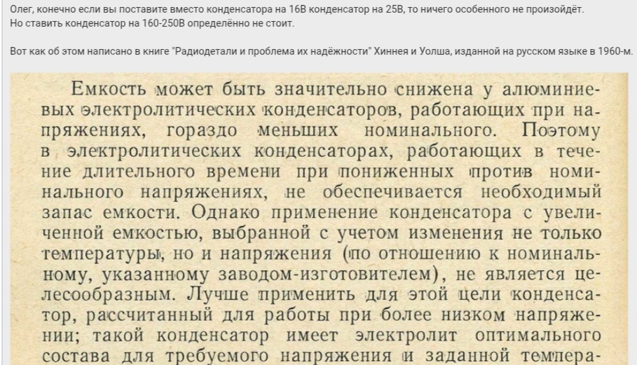

Просто, я только вникаю в эту вашу схемотехнику. Многие вещи воспринимаются не столь очевидными. Даже не поленился, откопал те сообщения на одном из форумов, которые и ввергли меня в небольшой ступор. Постараюсь прикрепить:
IMG_20251021_192751.jpg [248.73 KiB]
IMG_20251021_191703.jpg [201.73 KiB]

для малых емкостей можно использовать керамику с ТКЕ NP0 или С0D.
в принципе, если не будете перегревать схему, то X7R тоже более чем подойдут.
там напряжения начинаются от 6.3В
если используете пленку (например полиэтилентерефталатные конденсаторы), то там от тоже напряжение начинается от 16вольт
Ставить емкости с большим отклонением по рабочему напряжению можно, но надо иметь ввиду, что емкость конденсатора на малом напряжении может отличаться от заявленной
Добавлено after 29 minutes 57 seconds:
Деградация конденсаторов, это в первую очередь про оксидные конденсаторы.
Если грубо, то там смысл в том, что если на конденсаторе есть какое-то постоянное напряжение, то они потихоньку деградируют (теряют емкость). Причем скорость деградации тем выше, чем ниже напряжение на конденсаторе. Это известная проблема. Из-за чего были изобретены полимерные конденсаторы.
У керамики и пленки подобный эффект практически отсутствует.
Эммм... Это точно? Насколько известно, оксидные конденсаторы расформовываются в отсутствии напряжения.
То что вы прикрепили имеет отношение только к электролитическим конденсаторам.
с ëмкостями от 0.01/0.05/0.015мкф до 6800пкф. И вот, всë что мне способен предложить поисковик по части интересующих ëмкостей: - всë высоковольтное
Емкости очень небольшие, поэтому можно без особого труда сделать конденсаторы в разумных габаритах на большие напряжения. Вот производители и делают, потому что имеют возможность. Больше не меньше, большее напряжение для обычного конденсатора почти всегда хорошо. Кроме того 200-600 вольт не такое уж и высоковольтное.

Asmodey, Да. Это косяк из серии всем известных проблем "почему в Бриге, в БП, К50-37 через 20 лет эксплуатации из 15000мкФ стали емкостью 22 мкФ" в СССР метко дали определение "конденсатор высох" но это немного не про высыхание )))
Там в общем 3 основных причины деградации. Очень долго валяются без дела (дохнут своей смертью), работают на пониженном напряжении (причем как я читал исследования, речь идет о единицах процентов от номинального, тогда они совсем быстро ушатываются) или работают при повышенной температуре и влажности.
Всё это приводит к одному.
