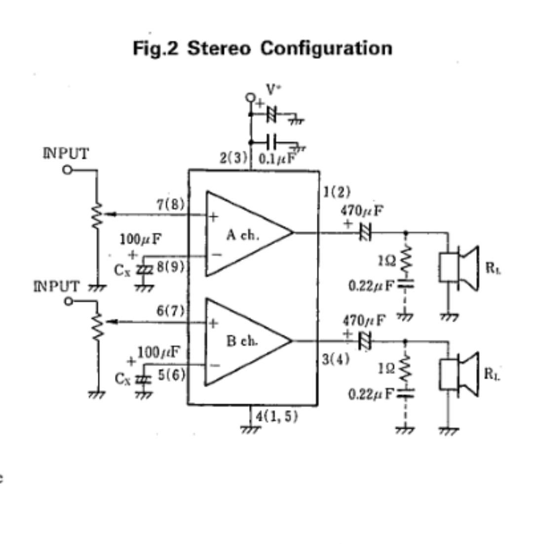

Привет котаны купил для ремонта кассетника усь jrc2073d. На озоне самый дешёвый лот был 2 штуки. Так вот решил из второго сделать усь для ушей, чтобы не мешался. Так вот у меня есть крутые конденсаторы Sanyo sp, проблема в том что они на 4 вольта, а схема будет питаться от 5 от шнурка тупе-с. Критично ли это?
Или сделать все Matsushita на 16 и не париться. Просто Санио деньки конденсаторы классно выглядят эти фиолетовые).
Комментарий к файлу: Официальная схема от производителя

Которые на с выходов на динамики? Можно да
Добавлено after 1 hour 2 minutes 6 seconds:
Кроме на 2(3) ноги можно и на 4 вольта. На питание лучьше полимер поставь 820/6,3 или 630/6,3

На буржуинских конденсаторах ставят максимальное пиковое напряжение, поэтому буржуинские капы нужно брать с запасом по напряжению, минимум на 25% выше пикового напряжения питания.
Будто у отечественных в те времена не так было ..
