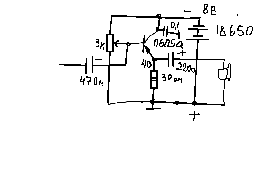

вот такой собери на п 605А,копеечный
резистор 2вт 27,,,33ом
выставишь на нем 3,6,,,4в по звуку,кондеры можно на 6,3в от материнок,маленькие

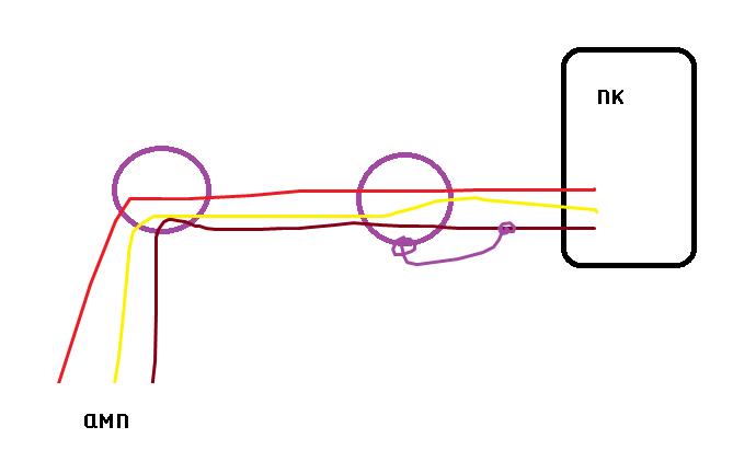

провод взял от холтера там 3 жилы и экран (НЕ каждая в экране) вот 2 жилы каналы а жила плюс экран земля. можт в этом косяк мой?
или норм провод взять 2 коаксиала тонких например?

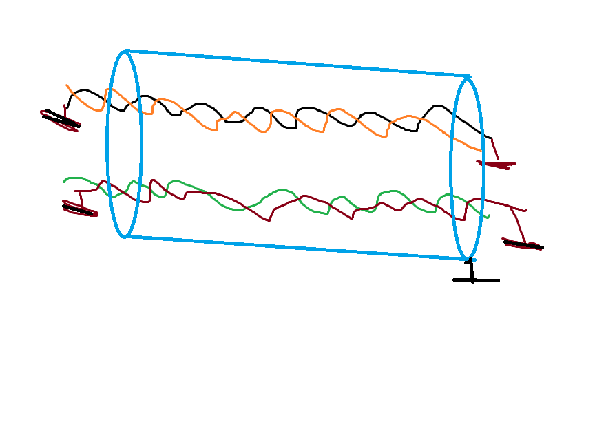

а без входного кабеля есть гул?
экран только с одной стороны надо к земле паять ,а земляную жилу с двух
каждый канал должен быть из свитых двух жил одна сигнал,вторая земля и все это в экране
что то не вразумил, вот так чтоли?
