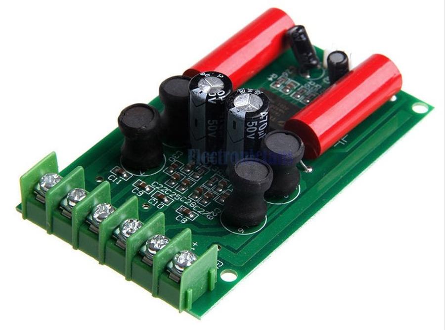

И так попал ко мне в руки этот усилитель, по заверению продавца - цельных 15 ватт х 2 канала при питании от 12 вольт. Да еще и х#й-фай (подставьте нужную букву на свое усмотрение) .... правда класс Т. Открываем даташЫт и вроде бы не все так плохо: 0.03% THD+N @ 9W, 4Ω Но вот только...
1) При близком рассмотрении платы, первое что бросается в глаза (после кривой пайки разумется) , это цельных 2 большущих конденсатора с гордой надписью "Audiophiler", не помешало бы дописать "ара пилат буду , мамай киланусЪ". Особенно если учесть, что эти "аудиофильские" конденсаторы по 1 мкф, включены параллельно с обычными электролитами на 1 мкф, вместо 1 коденсатора на 2.2мкф на канал по даташЫту.
2) этому ".........." усилителю с позволения сказать, надо на вход подавать сигнал 2.4 вольта на сколько я понял и + к этому у него по входу по даташиту стоят резисторы по 20к (на плате тоже).
Подключив эту шарманку к телефону, без предусилителя, получил на выходе звук по громкости сопоставимый с телефоном.
выпаял "несомненно" аудиофильские конденсаторы вместе с электролитами, поставил неполярные по 10мкф. - появилась возможность установить радиатор. Резисторы на 20к по входу заменил на 2к, звук стал громче, но еще хуже чем был и все равно далеко не 15 ватт.
Может кто-то из вас имел дело с этим усилителем? Как вы его дорабатывали? Из него вообще можно выжать что-то кроме анализов? Если вам удалось получить с этим усилком более или менее приличный результат, поделитесь опытом пожалуйста. Ну или взгляните на даташЫт опытным глазом, скажите что там переделать надо.

Ну, два аудиофильских кондера уже выжил, можно ещё клеммную колодку выжать...
Можно будет предвариловку там разместить.

Муркиз, а какая предвариловка может его раскачать? Воткнуть по входу транзистор как в случае с ТДА2030 не прокатило. И можно ли как-то уменьшить сопротивление резисторов по входу, чтобы и без того не идеальный звук не портился еще больше?
колодку понтное дело выселю, так как у меня имеется РТ2313 ... и ей надо где-то жить.
