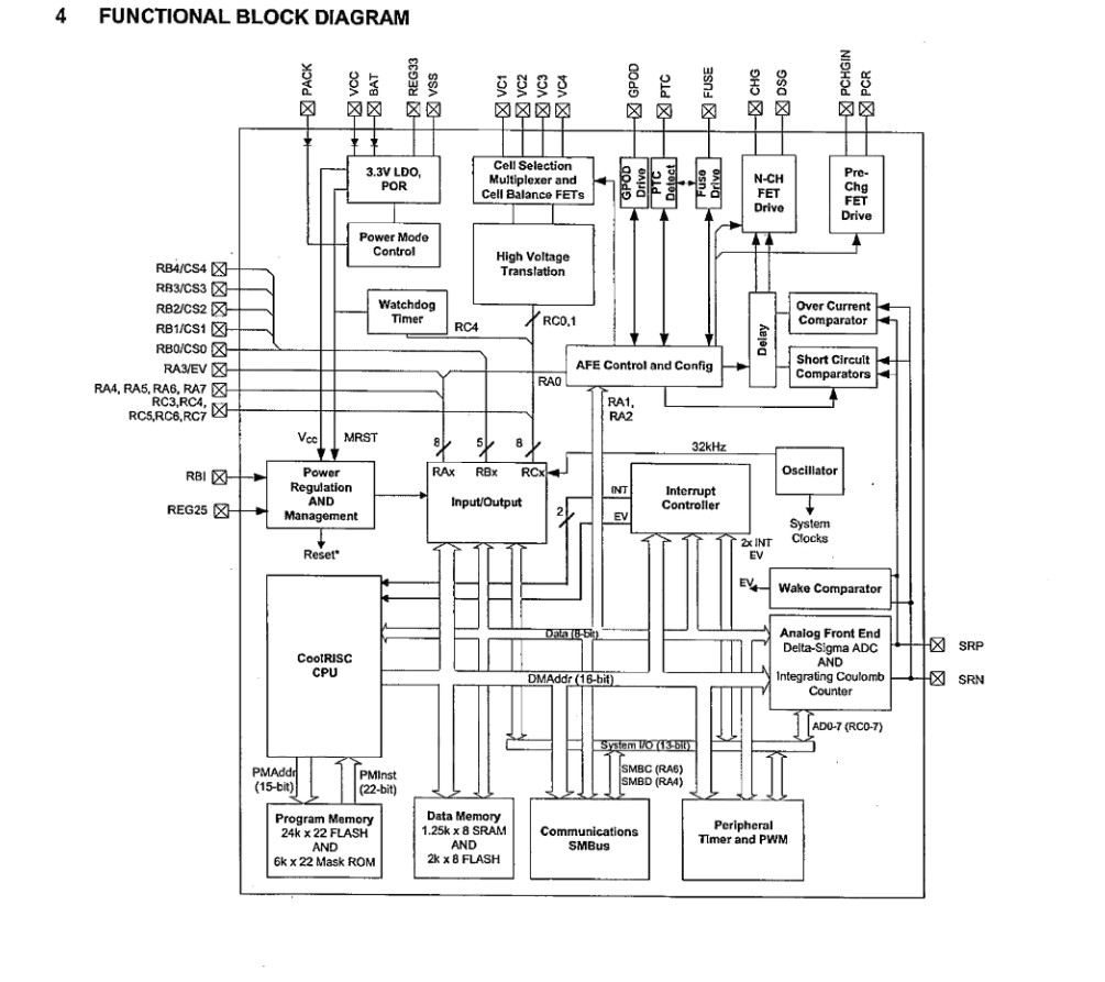

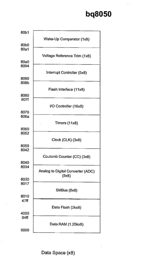

Память данных и программ
Для повышения производительности и снижения потребляемой мощности bq8050 использует отдельные шины адресов памяти данных и программ, что обеспечивает широкие возможности хранения программ и данных.
bq8050 предоставляет 1280 байт ОЗУ данных на пяти страницах по 256 байт и ещё 2048 байт флэш-памяти EPROM на восьми страницах по 256 байт. Флеш-память EPROM предназначена для хранения пользовательских статических данных, таких как серийные номера и системные рабочие данные, без модификации памяти программ. Она стирается блоками по 64 байта (2 слова по 32 байта) и программируется блоками по 32 байта (1 слово). bq8050 предоставляет гибкую память инструкций для реализации широкого спектра функций управления аккумулятором. Для более эффективного использования флэш-памяти EPROM память инструкций bq8050 разделена на два блока. Первый блок представляет собой флэш-память EPROM размером 24 КБ x 22 для пользовательских программ, а второй блок — масочное ПЗУ размером 6 КБ x 22, содержащее общие программы, такие как математические библиотеки и библиотеки управления аккумулятором, коммуникационные функции и процедуры сброса при включении питания. Подробнее см. в описании маски ПЗУ bq8050.
Кроме того, 1280 байт памяти SRAM общего назначения могут питаться от контакта RBI микросхемы bq8050 в случае отключения питания. Обычно конденсатор обеспечивает необходимое напряжение для массива SRAM при непреднамеренном кратковременном отключении питания.
И какие регистры переключают в boot mode ?

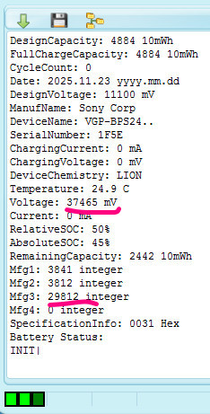

Началась моя эпопея когда сдох китайский bps24 на bq8030 , вообще перестал заряжаться .
Разобрал - средняя ячейка подсевшая но не критично . Хотя в центре ее есть полоса плотности и небольшого вздутия .
Короче стремная подделка , хотя проработала немного .
СпойлерDesignCapacity: 4884 10mWh
FullChargeCapacity: 2784 10mWh
CycleCount: 74
Date: 2017.05.31 yyyy.mm.dd
DesignVoltage: 11100 mV
ManufName: Sony Corp
DeviceName: VGP-BPS24..
SerialNumber: 1F5E
ChargingCurrent: 1500 mA
ChargingVoltage: 12480 mV
DeviceChemistry: LION
Temperature: 24.9 C
Voltage: 11988 mV
Current: 0 mA
RelativeSOC: 0%
AbsoluteSOC: 0%
RemainingCapacity: 0 10mWh
Mfg1: 65535 integer
Mfg2: 65535 integer
Mfg3: 65535 integer
Mfg4: 65535 integer
SpecificationInfo: 0031 Hex
Battery Status:
TDA|RCA|INIT|DSG|FD|
Слил knn еепром и прошивку . Но почему-то она отказалась выходить из бута .
Сегодня только оклемалась сама . И теперь показывает высокое напряжение :facepalm:
Это после обработки бешкой 5.70 .
Да врядли она заработает с ячейками при 37,4 вольта .
37 в.jpg [68.79 KiB]
Последний раз редактировалось jonpim Сб ноя 22, 2025 20:25:23, всего редактировалось 4 раз(а).
