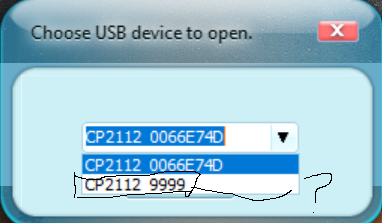

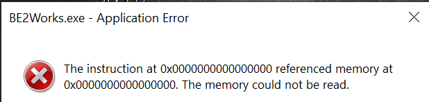

Сообщений: 5
vsuper писал(а):
1. Это баг версий be2works из семейства 5.хх, которые проверяют ср2112 на лок, на некоторых ПК встречается этот прикол, в частности и меня на основном ПК этот баг настиг на версии 5.70, хотя все остальные версии b2w что мне попали в руки работают нормально на этом ПК. Решение - искать другой ПК и пробовать...
Уже на 4х ПК тестировал, ни на одном неработает, два ноута на вин 7 один на вин 7 и ХР, один на Win 10 и основной комп на вин 7. Все видят адаптер но не читают батинфо. тотже SBR Demo читает на всех:
Capture4.PNG [6.9 KiB]
Capture5.PNG [37.78 KiB]
на некоторых компах почемуто видятся "фантомные" адаптеры:
1.png [62.97 KiB]
3.png [100.97 KiB]
На вин 10 вобше какаято непонятная ошибка вылезает после закритея програми:
2.png [16.5 KiB]
По всем признакам бэшка ведет себя как будто у вас лоченый ср2112. Я могу вам в ЛС скинуть патч, который я делал для be2works 5.73 для обхода проверки лока ср2112, он работает криво, по этому я его не выкладывал нигде. Для проверки можете запустить его, если информация с батареи прочитается - куплять новый адаптер ср2112 или пользоваться старой версией бэшки, без вариантов... Туда же могу скинуть вам и архив с 4.52 под 10 винду. Напишите в ЛС
Кстати, на счет ошибки при закрытии программы - это норма для windows 10 x64, на 32 битной винде этой ошибки не будет. Это уже проблема устаревшего execryptor, которые используют разработчики
