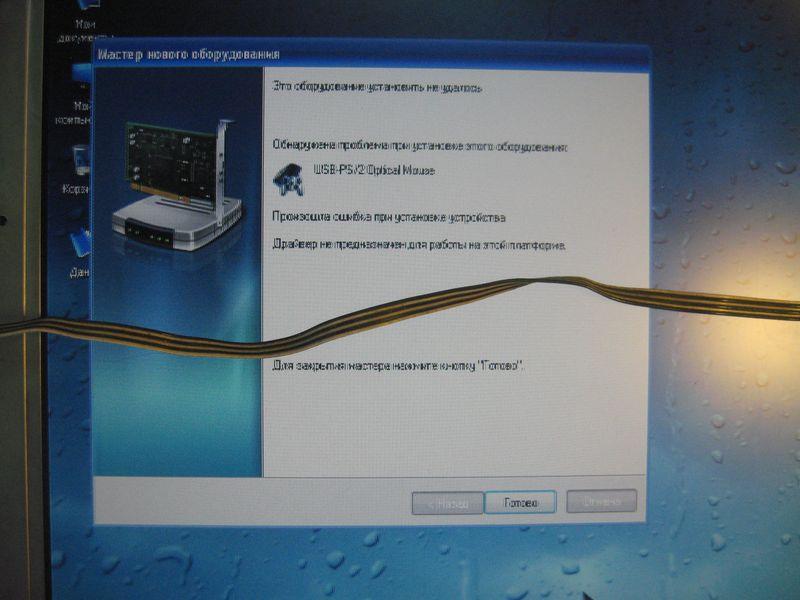

После замены матрицы показывает так-
Бъет стoлбцы. Не пойму в чем дело :cry:

фотку бы более детальную .
а вообще это похоже на дешифраторы матрицы , или как их там называют. вообщем там микрухи стоят , который разбивают поток данных на столбцы и строки . в этом направлении надо копать . у меня в ноуте микрухи стояли на самой матрице на гибких платах . вроде с одного боку и сверху или снизу. кстати вот эти микрухи около разъёма что-то похожее на дешифраторы.

Это не дешифраторы, дефект равномерен по всей матрице. На вертикальных линиях видно что столбцы соседние попутаны местами ...

интересный глюк. моё предположение что дело в матрице или шлейфе - возможно не полностью совместимая матрица или же поменяли распайку шлейфа. а если с оригинальной матрицей было всё в порядке , то другого варианта вообще не вижу.

Да видимо так и есть, дело в том что разбитая родная матрица 2х канальная. Матрица донор тоже, на донора я datasheet нашел а вот на родную нет так-как ее выбросили уже :( И что-то мне подсказывает что с контроллера выходят сигналы в последовательности 1-2 канал а на матрице 2-1. Вообщем буду перепаивать разъем (ох и мелкий он там) Но эт только в понедельник. О результатах обязательно отпишусь. :))

LINKS_234 Спасибо за наводку. Все получилось когда поменял местами каналы на разъеме первый со вторым.
