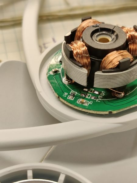

Помогите определить параметры сгоревших элементов вентиляторов Ocypus DF12025112CM 4pin.
Ситуация:
Имеется 3 вентилятора указанной модели.
Причина выхода из строя: сгорел блок питания, от которого они питались (предположительно, был скачок напряжения 12в).

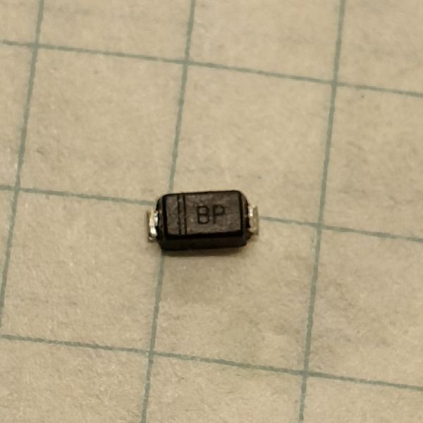

Визуально на платах вентиляторов заметны два сгоревшие элемента(фото прилагаю): один "D1" полностью разрушен, другой(фото 2) "TVS" предположительно - диод(пробит) в корпусе SMA (DO-214AC) (ширина 1,9 мм, длина 3мм, длина с выводами 3,5мм).
Нужно помочь определить:
Маркировку радиоэлементов которые сгорели - типовые параметры этих элементов, чтобы заказать новые или подобрать замену.
Если есть схема или даташит на эту модель вентилятора — буду очень благодарен за ссылку.
Приложу и другие фото если потребуется.
Заранее спасибо за любые подсказки!

Нашёл очень похожий диод на OZON:
SMAJ16A SMA (DO-214AC), надписи: BP, 16 В, односторонний диод подавления переходных процессов TVS/ESD
Скорее всего это он и есть. Остается определить второй элемент.

Ну так и на плате как бы написано, TVS. А второй диод вероятно обычный, шоттки скорее всего, ставьте какой нибудь SK34, не ошибетесь. Сгорел он, потому, что через него ток кз шел при пробое супрессора.

Спасибо, заказал диоды теперь жду когда придут. Надеюсь эти два полупроводника приняли на себя весь удар и остальное осталось целое.

Да по сути не надо там ничего. Одну перемычку и все

Всем спасибо, дождался наконец доставку и заменил полупроводники, все заработало.
