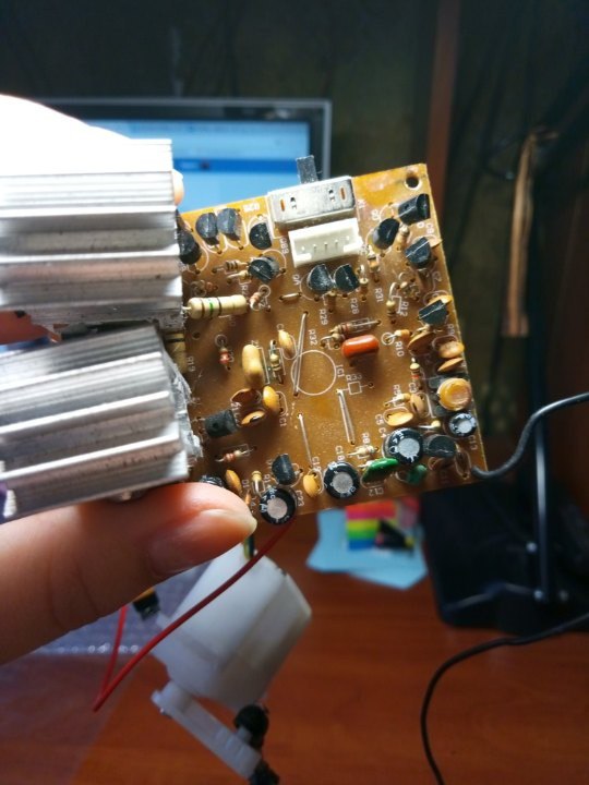

Попало в руки следующая авто модель. Прошу помощи, мб кто-то собирал/разбирал такую, или просто знает что делать. Сложности возникли с электронной начинкой: провода повыдерганы, могу спаять но не понимаю куда, поэтому прошу поделиться своими знаниями/опытом. Фото прилагается, если есть необходимость могу запечатлеть с других ракурсов)

Как минимум не хватает фото снизу платы. Невозможно понять, откуда идут провода.
Далее вызвоните землю (подозреваю, что к ней относятся все черные провода). Тот красный, который будет потолще - скорее всего питание, можно проверить, он должен идти на переключатель вкл-выкл.
Если машинка на радиоуправлении, то тонкий черный (или любого другого цвета, кроме красного) провод, выходящий из радиомодуля - антенна.
Дальше надо подключать питание и смотреть по реакции, станет понятно, где фары, а где моторы.
