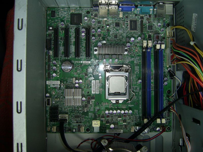

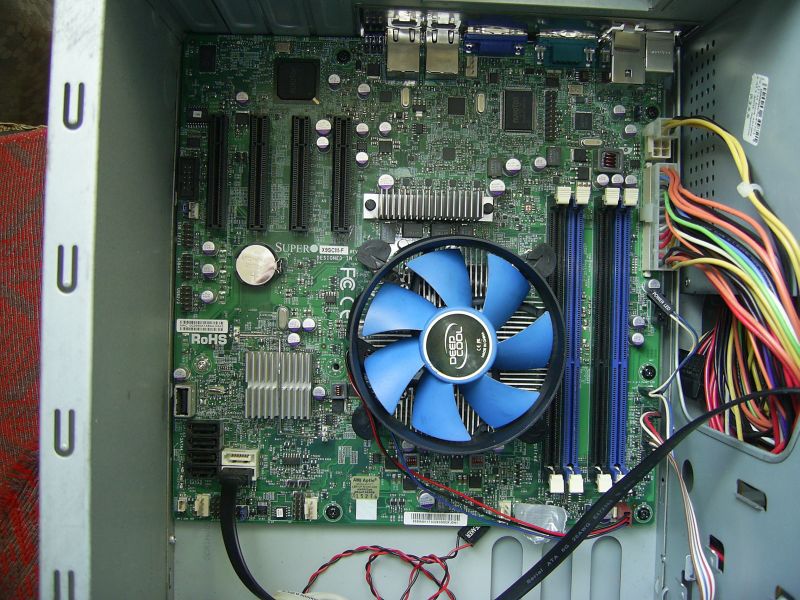

Есть серверная материнка Supermicro X9SCM-F Rev.1.11A, хочется её запустить,
но никак не подобрать память.
При включении - 5 коротких писков и 1 длинный, что по кодам ошибок
означает - проблема с памятью.

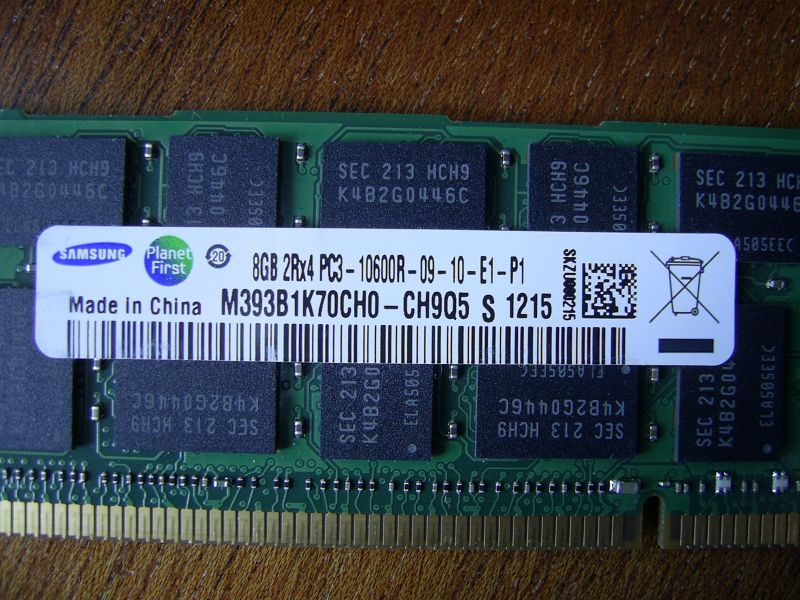

Обычная память из десктопа однозначно не подходит,
память с маркировкой M393B1K70CH0 - CH9Q5 (DDR3 RDIMM +ECC) - не подходит,
память с маркировкой KVR16N11S8/4 (DDR3 UDIMM без ECC) - не подходит.
По спецификации на материнку вроде нужна небуферизированная с EСС.
Кто нибудь пользовался такими материнками ?

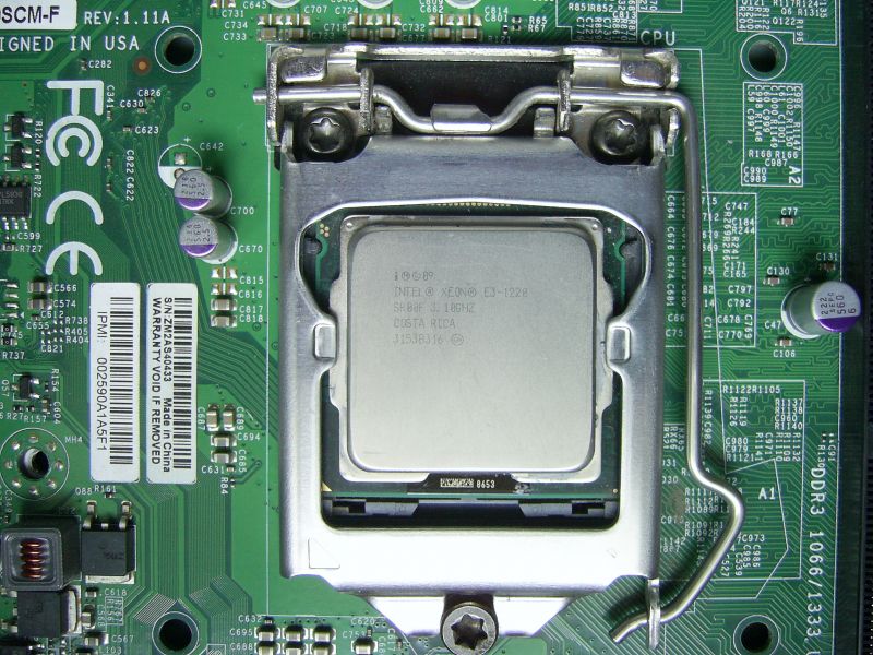

Процессор - Xeon E3-1220 SR00F 3,10 Ghz

ну, я пользовался. читал спецификацию буквально, а не "вроде".
The X9SCM/X9SCL series supports up to 32GB of Unbuffered (UDIMM) DDR3
ECC 1600/1333/1066 MHz DIMMs in 4 memory slots.
DIMM1A
DIMM2A
(Blue Slot)
DIMM2B
(Blue Slot)
DIMM1B
Memory Population Guidelines
When installing memory modules, the DIMM slots should be populated in the following
order: DIMM2A, DIMM2B, DIMM1A and DIMM1B.
• Always use DDR3 DIMM modules of the same size, type and speed.
• Mixed DIMM speeds can be installed. However, all DIMMs will run at the speed
of the slowest DIMM.
• The motherboard will support one DIMM module or three DIMM modules installed,
but it is recommended that a balanced DIMM population (installed in pairs) are
followed for best performance
Note: For memory speed 1600 MHz support, an E3-1200 v2 CPU is
required. (а могли бы написать "какой-то ксенон")
 Заголовок сообщения: Re: Подобрать память
СообщениеДобавлено: Чт июн 22, 2023 12:22:37
Рейтинг сообщений: 26
Зарегистрирован: Сб сен 11, 2010 14:17:36
Сообщений: 633
Откуда: Петербург

Вопрос - имеет значение в какой слот вставлять одну планку?
Память должна быть обязательно Unbufered + ECC ?
СообщениеДобавлено: Чт июн 22, 2023 17:41:27
Рейтинг сообщений: 84
Зарегистрирован: Чт сен 20, 2007 14:08:00
Сообщений: 13796
имеет значение и в таком порядке надо втыкать DIMM2A, DIMM2B, DIMM1A and DIMM1B.
и лучше по 2 модуля или 1
можно и 3, но лучше четное количество
серверная память всегда ецц и если пишут без буфера, то значит без буфера
