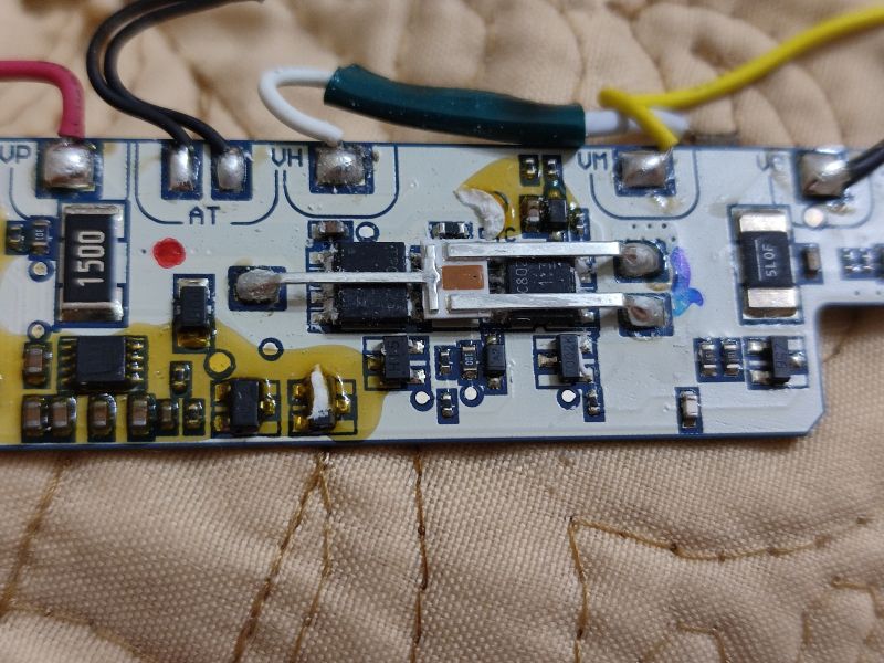

А вот собственно мой пациент на фото ниже. Знаю что будет куча слов, что мол нафига полез, лучше новый бы купил. Но для себя хочется быть не просо потребителем, но и созидателем :)
Изображение Изображение Изображение Изображение Изображение
Комментарий к файлу: Вот такой у меня
Мой предохранитель на BMS.jpg [218.36 KiB]
Комментарий к файлу: У него в подложке установлен нагревательный элемент, который плавит перемычку и предохранитель выгорает.
Плавкий предохранитель.jpg [31.86 KiB]

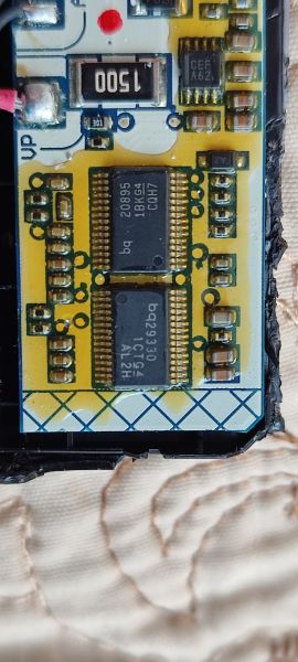

Вижу два чипа BQ29990 1CTG4 AL2H и BQ20895 1BKG4 CQH7
Опыт растет прямо пропорционально выведенному из строя оборудованию

Выпаял я тут SEFUSE D6X и прозвонил. Тот, что на заблокированном/нерабочем аккумуляторе в обрыве. Благо был у меня BMS от ломанного ноута ACER и там обнаружил крайне похожую деталь
Но ставить пока стремно. Вот думаю как-то пока съэмулировать этот предохранитель, но надо еще и цепь разрывателя/поджигателя получается эмулировать... Простыми сопротивлениями что ли...
Добавлено after 6 minutes 26 seconds:
Как понимаю, там сопротивление "взрывателя" (что я намерял на выпаянном рабочем) - 20 Ом
Итого, чтобы повторить надо будет два предохранителя на 10-12А и резистор слабенький на 20 Ом
Тут 14А это не ампераж, а серия, но могу ошибаться. Но в то же время у второго рабочего написано D6X86C, а "взрыватели/запалы/прожигатели" одного и того же цвета
