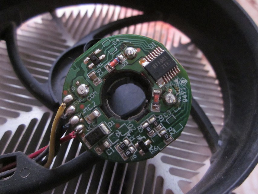

Непонятно вот изначально: тут клонят на неисправность датчика Холла.
А как он мог выйти из строя от удара?
:dont_know:
И не получается ли так, что гражданин чего-то недоговаривает, и заблуждает этим людей?

Да не, у него разъем молекс куда его засунешь. Датчик судя по всему живой, что-то с драйвером наверное. Уронил совсем не сильно кстати -пластик цел, да и уронил выключенный, поломка скорее всего не от удара, а время ему пришло, он несколько лет крутился почти без перерыва на фаелопомойке.

возможно если подщипник сколжения снощен то момента не хватает для пуска изза рения
если сдох драйвер можно сделать внешний частотник на МК и Н-мост без ОС частоту плавно поднимаем от нуля до максимума самим мк
драйвер там редкий...долго будещь искать и не факт что он труп

ОООО, на картинке мой корпус. :)
Заменить - будет шумно. Большой медленный вентилятор практически не слышно, в корпусе при этом живет от 6 до 8 дисков с совершенно нормальной температурой. Диски на резиновых проставках, БП тихий с большим вентилятором - низкооборотистые вентили на кулере процесоора. Короче на диване рядом с компом можно спать.
Стоят подшипники качения, съемные, на роликовых коньках вроде такие, хочу с али заказать новые.
Спасибо за инфу по донору, попробую найти.
Пылесосит он и правда славно, но чиститься легко, крышки по бокам легкосъемные, морда тоже отщелкивается.

Заказал микросхему из Китая 200 р с доставкой.

плохое рещение -лучщеб заказал новый пропелер...тогдаб была гарантия что заработает!
не факт что дело в дрре мог и дядя хол скопытится или сместится и магнит ослабнуть от удара-они их не переносят размагничиваюся наполовину...

Заказал LB11961 185 рублей с доставкой и подшипники 5 штук 693ZZ 187 рублей за все с доставкой. Подшипники вчера пришли. Датчик холла я не знаю какой заказывать, с такими параметрами как в даташите микросхемы я не нашел (может плохо искал), поэтому не заказывал.
Вообще без вентилятора диски греются даже в открытом в корпусе - там сейчас их 7 штук стоит.
По поводу удара - крышка корпуса с вентилем как на фото выше, стоя один концом на полу упала, удар не очень сильный.
Странно, что если пропеллер раскрутить рукой, он прекрасно себе продолжает вращаться, а так с места только дергается и немного проворачивается.
Интересно, а какой ток нужен такому вентилю что бы раскрутиться? Мож мощности блока питания не хватает, хотя вряд ли.
:shock:
Вот ещё нюансы оказывается всплывают.
Тогда делают следующее: ставят щупы тестера параллельно питанию вентилятора, и измеряют напряжение в момент попытки пуска.
Если оно не изменяется, и соответствует штатному - делают вывод о неисправности выходных цепей драйвера.

ну раз заказал -пус дрова меняет :))) если это ничего не даст а такой шанс 40% то придется идти далще
поггибать менять холу и перемагничивать магнит на установке Гауса :)))
вывести проводки от обмотки сдув дрова и попробов
аить переключая крону туда обратно раскрутится или нет -еслм раскрутится шанс есть а если нет приговор выще -Установка Гауса

Да я писал про то что он крутися если его раскрутить. Раскручивать нужно только сильно, прост толкнуть не достаточно.
Мультиметр должен просадку напряжения показать. Это не делал.
При подаче тока, вентилятор получает пинок, проворачивается, но не продолжает вращение. Следующий "пинок" происходит через какое-то время. При "пинке" амперметр на блоке питания показывает потребление тока, потом стрелка уходит на ноль, если раскрутить вентиль рукой потребление тока становится постоянным.
