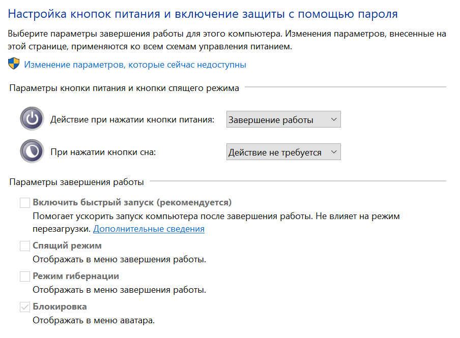

В этом месяце поставил два одинаковых Сигейта на 20 (18.2) ТБ, сделал программный рейд 1. Ресинхронизация длится больше суток... И на следующее включение компа начинается по-новой. Потерь питания и прочей ереси у меня не случается. Как её вообще выключить, чтобы включалась только при надобности?

Решение (снять галку быстрого запуска в электропитании):
2023-03-31_042650.png [129.85 KiB]
2023-04-01_200551.png [33.28 KiB]
