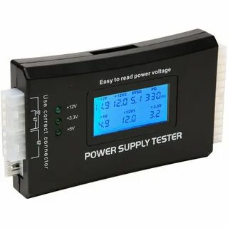

Под обесточиванием имею ввиду выдергивание провода из БП и выжидание пары-тройки минут. Китайский тестер подключал отдельно от конфига (по-другому очевидно нельзя)

Китайский тестер Блоков Питания показывает, что все нормально

Китайский тестер пиликает об отсутствие Power Good (при первом пуске было 290-300)

Китайский тестер ничего не показывает.

Комментарий к файлу: Китайский тестер. Подключал отдельно

P.S. Забыл упомянуть, что если резко выдернуть кабель во время работы БП, то он продолжит работать несколько секунд как ни в чём небывало и только потом постепенно вырубится (было видно по китайскому тестеру)
