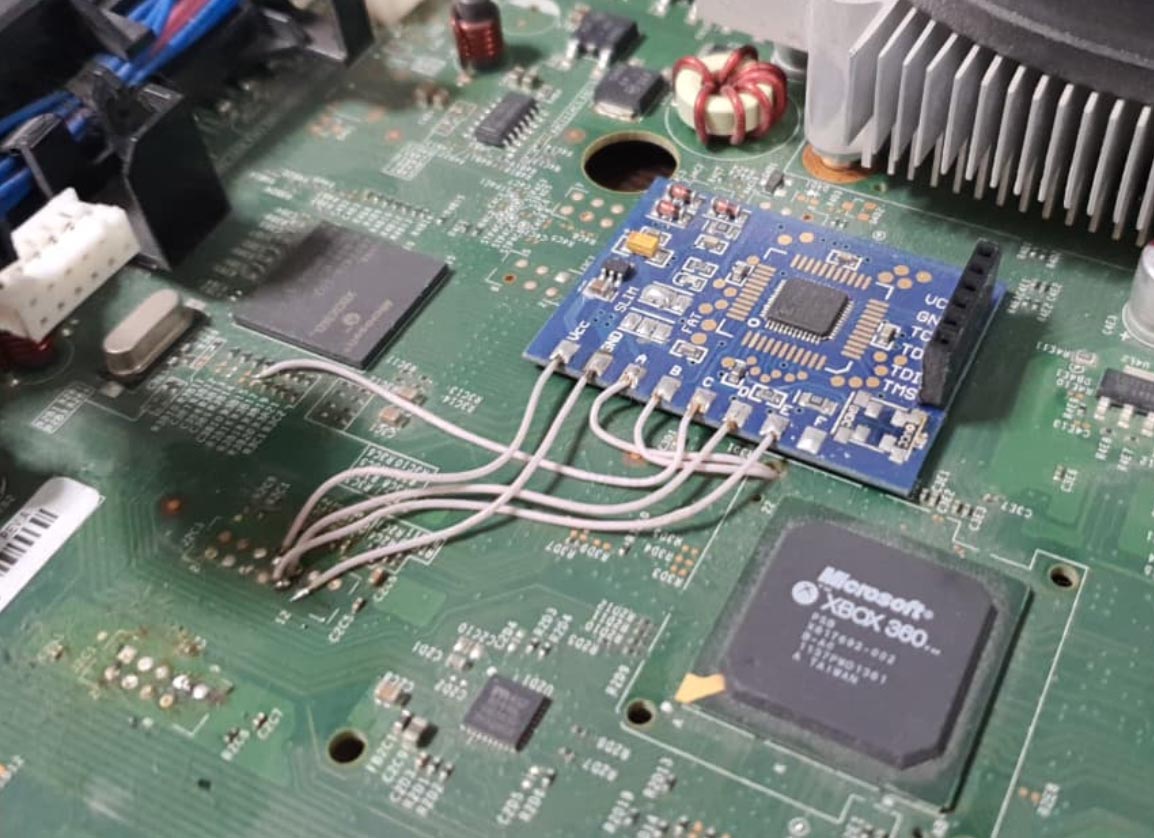

Если оно чиповано и чип старый, там же магия была из длинного провода. У меня корона такая же дома: на холодную может стартовать до 5 минут, а на горячую с полпинка, хотя на момент установки чипа стартовало в пределах 10 секунд. С тех пор не разбирал ещё.

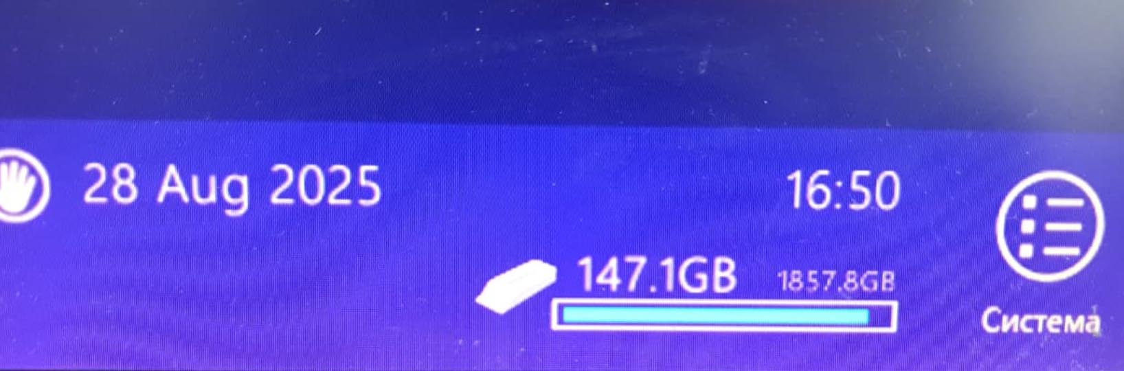

Там обычный SATA 2шт. Один под диск второй под DVD. У меня стоит 2ТБ диск и фрибут. Привод тоже прошит. Писали, что больше 1ТБ не поддерживает, но однако всё нормально.
Добавлено after 55 minutes 23 seconds:
Открыл свой XBOX360. У меня чип свежее и не требует игр с проводом. Но не понимаю, почему он стал тупить...
Ну и 2ТБ диск внутри:

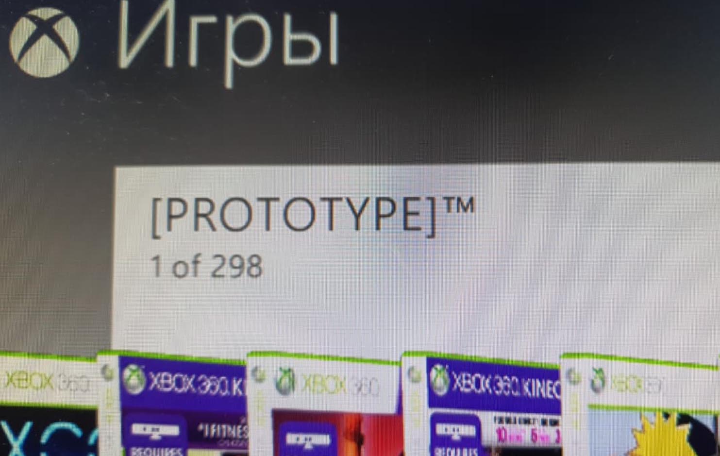

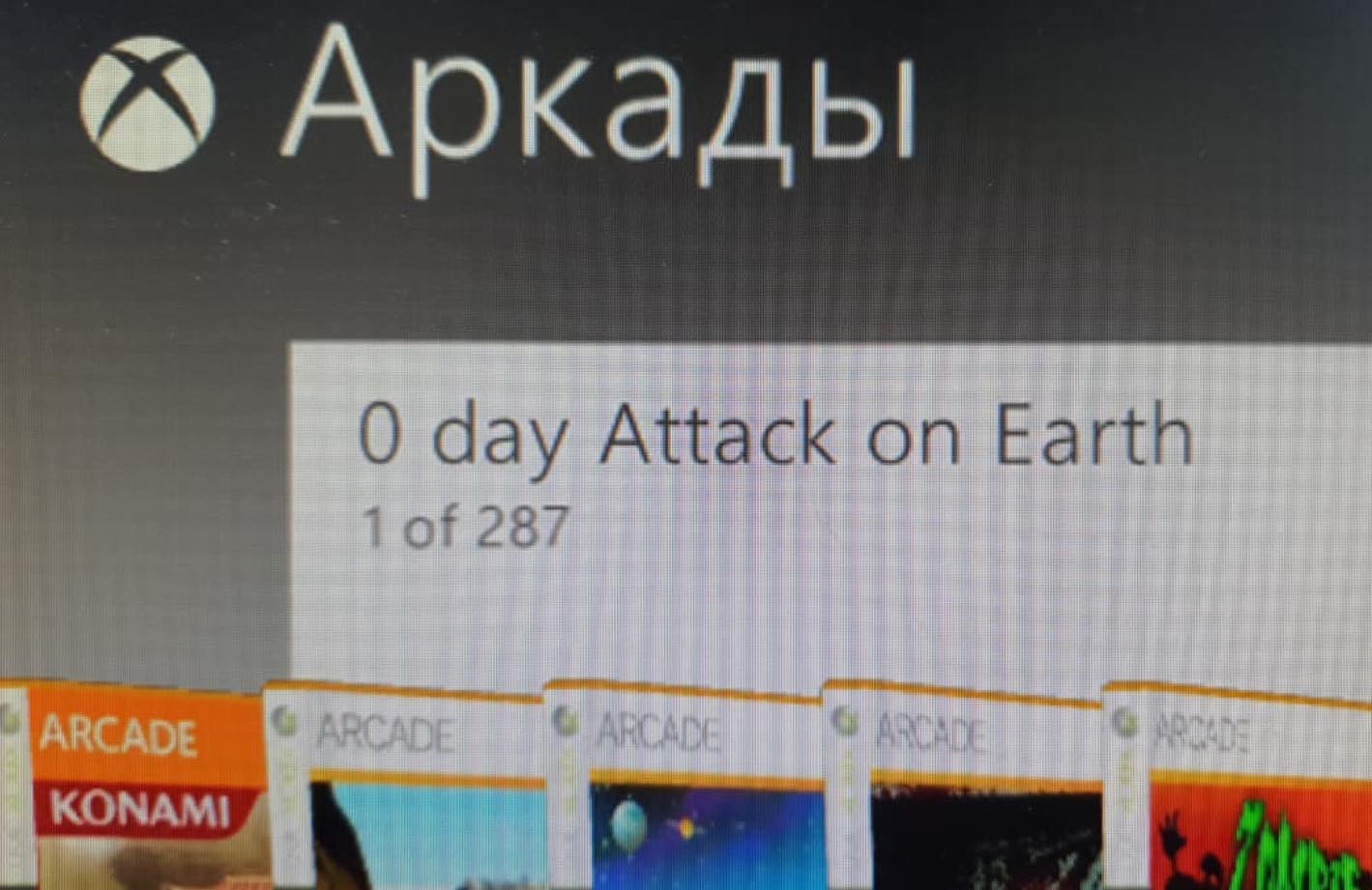

Прошил себе RGH3. Внезапно работает и быстро.
1.jpg [95.82 KiB]
2.jpg [148.04 KiB]
3.jpg [143.92 KiB]
4.jpg [160.57 KiB]
5.jpg [151.64 KiB]
