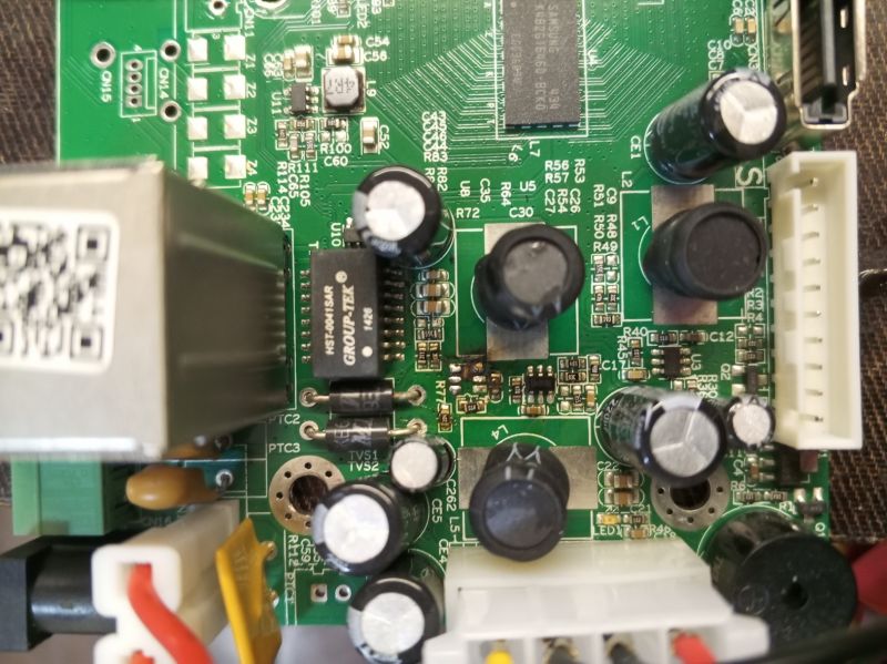

T8-3520D
А у меня блоха шестиножковая сгорела до угольков.
Которая уже удалена. Чё делать ?

От лбп подавать, мб там и процу пизда
Может.
Так кого подавать,если я не знаю ни напряжение,ни точку куда подавать. схем на эту хрень шаром покати. Вот такая плата Изображение
Хотел даташит найти на HI3520,чтобы вызвонить по линиям её питания,опять неудача.
Попадается только 3510(174ХА16) :))

Сообщений: 19554
Аааой тебе 174ха16. Угораешь чтоле? Гляну по своим платам .напомни в лс послезавтра

T8-3520D
У Вас там рядом не горелых две штуки есть. Они такие же что и сгоревшая. Маркировка различается (еле-еле) |ADJF. Вроде бы. Это микросхема MP1470.

Да,надпись такая на них.ADJE Пока стояла пару часов запитанная 12в., со снятым винчестером ,
благополучно полыхнула другая,следующая за ней. Осталась только одна.самая крайняя.
Это чтож за хрень такая. :shock: А вони то сколько.глянуть не на что а вони на всю комнату.
з.ы. Это интернет предлагает даташит на ТДА3520 вместо HI3520 (прикалывается)
:facepalm: Ну и зачем включать неисправный аппарат? Эти преобразователи работают на питание процессора Hi3520.
Operating voltage
1.25 V core voltage
3.3 V I/O voltage
1.5 V or 1.8 V DDR2/DDR3 SDRAMinterface voltage
Вы уверены что он мог работать без одного из них?
Добавлено after 59 minutes 43 seconds:
Кажется нашёл в одном месте то что надо,но за гроши.
Тут без всяких грошей. V100
Качайте. Больше тысячи страниц, но распиновка присутствует.
А тут V300
А вдруг разница есть. :dont_know: Вы же версию своего проца не указали.

V100.
А может этот жмурик до вас его привезёт ? Расстояние всего километров 80.
Правда я не вижу прямой дороги на Ленинградскую. Она есть?
Конечно нет. Лень было руку протянуть,выдернуть вилку.
Но и подлости такой от регистратора не ожидал. :evil: провонял всю хату.
А я вот думаю,почему бы не ставить на выходах питания что то типа супрессоров на соответствующее напряжение,
чтобы в любом случае не превысило. а стабилизатор пусть уж горит...
И еще,на винчестере напряжение было вместо 5 , 7 вольт. как он поступил только. Хана ему ?

Выкинуть.
