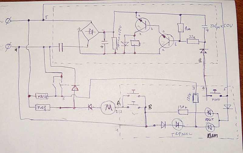

привет. есть схемка. кому интересно отпишитесь

Пожалуйста, если можно.

Вот статья

Спасибо. В схемке есть некоторые различия, но принцип ясен.

Собрал по прикрепленной схеме. все работает, но есть проблема: корпус под напряжением(индикаторная отвертка светится). откуда такое может быть? кто-нибудь сталкивался с этим?
