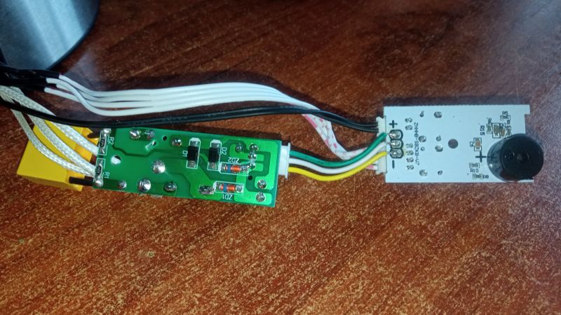

Чайник Китфорт KT 6119. Не реагирует ни на какие действия от слова совсем. Подскажите пожалуйста куда копать?
Изображение Изображение Изображение Изображение Изображение Изображение

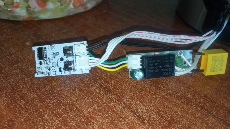

Электролит на плате питания ( 1000 мкФ 6,3В ) Остальные вроде элементы видно.

Жёлтенький конденсатор потерял ёмкость. Наверное. Напряжения питания не хватает для работы управления.

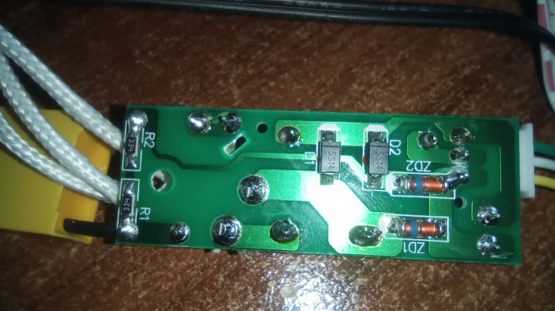

Проверил плату питания: Пленочный кондер (0,56 мкФ 275в) на нем 237 вольт,емкость проверил показывает 0,51мкФ,сделаем скидку на мультиметр.Реле щелкает проверил от кроны,Диоды звонятся только в одну сторону,стабилитроны тоже.Резисторы по номиналам,все четко.На электролите - (1,23В) Толком его проверить не получается,емкость большая,но на режиме измерения сопротивления заряжается,но очень долго. Попробую подкинуть новый,может что даст,почему то он не вызывает доверия.Стоимость его 8 р. Спасибо.что не оставили без ответа. + к карме. Заменю отпишусь,уж очень хочется китайцев победить.

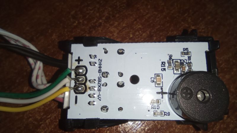

НОВЫЙ ЧАЙНИК КУПЛЕН ДАВНО. Подал 5В- срабатывает реле. Проверил все резисторы на плате управления- номиналы соответствуют,кроме одного маркировка 66С ( R 16 ) - 66кОм ( правильно же ?) он показывает 33,7 кОм.( D8 стабилитрон ?)- звонится в обе стороны, D1 (маркировка T4)- звонится в обе стороны, транзисторы (Q1 - звонится в одну сторону - обратную, Q2 - звонится в обе стороны) показания вроде соответствуют. Кондесаторы SMD так и не смог опознать, микросхема тоже не смог найти информацию.
:shock: Зачем тыкаете в плату управления?
На кнопки реагирует после подачи +5в ?
Переключает температуру поддержания?
Подсветка колбы включается?

Ни на что не реагирует.Включается только реле.
Добавлено after 3 minutes 45 seconds:
Еще раз решил пощелкать кнопками, прогорела четко по середине микросхема.
На будущее. 66С это маркировка резистора соответствует 47,5kΩ. Таблица тут. Так маркируют резисторы высокой точности.

...прогорела четко по середине микросхема.
На этом ремонт можно считать завершенным. Жаль, что мы так и не узнали её названия. Может быть ей 3,3 В надо было для питания, но теперь это уже без разницы.
