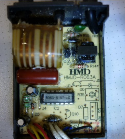

здравствуйте! подскажите, может у кого есть опыт по ремонту проточных газовых колонок?
Electrolux GWH 265 ERN NanoPlus. сгорел блок управления. стал искать где купить. почему то именно вот за эту модель прям цену ломят. :shock: может существуют аналоги? принцип то наверно у всех одинаковый. :dont_know:
на плате надпись модели - HMjD - R063A, 13 выводов (без трех высоковольтных).

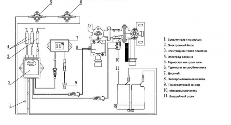

Посмотрите от НЕВЫ- схемы одинаковые .У невы 1.5 в питание у вас 2 батарейки параллельны или последовательно включёны.

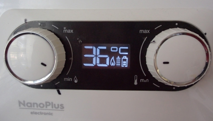

у невы дисплей не показывает заряд батарей и горение газа. там только температура. или есть варианты?
