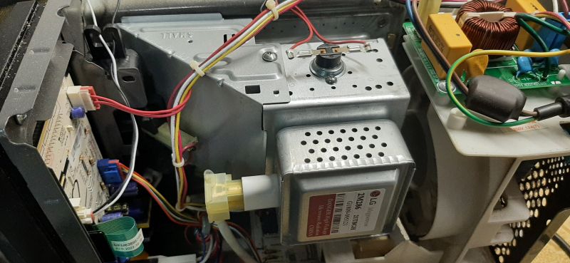

Хотел попросить у вас ваш совет. Мне носит на ремонт микроволновки кафе. Микроволновки они используют бытовые, инверторные LG (MW23W35GIB). Понятно, что у этих микроволновок из-за перегрева выходят из строя магнетроны (директор кафе выяснил, что использование бытовооо аппарата выгоднее, чем покупка промышленного).
Я электронно увеличил время работы вентилятора (раньше вентилятор отключался одноврнменно с выключением нагрева) — теперь после выключения магнетрона вентилятор работает ~ одну минуту. Но у меня большой вопрос возникает на направляющий кожух после магнетрона — через лампочку в камеру нагрева. Для чего этот кожух нужен? Чтобы выводить пары нагреваемой пищи? Мне кажется, что если я уберу этот кожух, то магнетрон будет охлвждаться в разы лучше, так как воздуху будет проще и беспрепятственно проходить через машнетрон.
Как посоветуете — убрать этот кожух или или оставить?

Влагу тоже убирать нужно, лучше оставь кожух на месте
