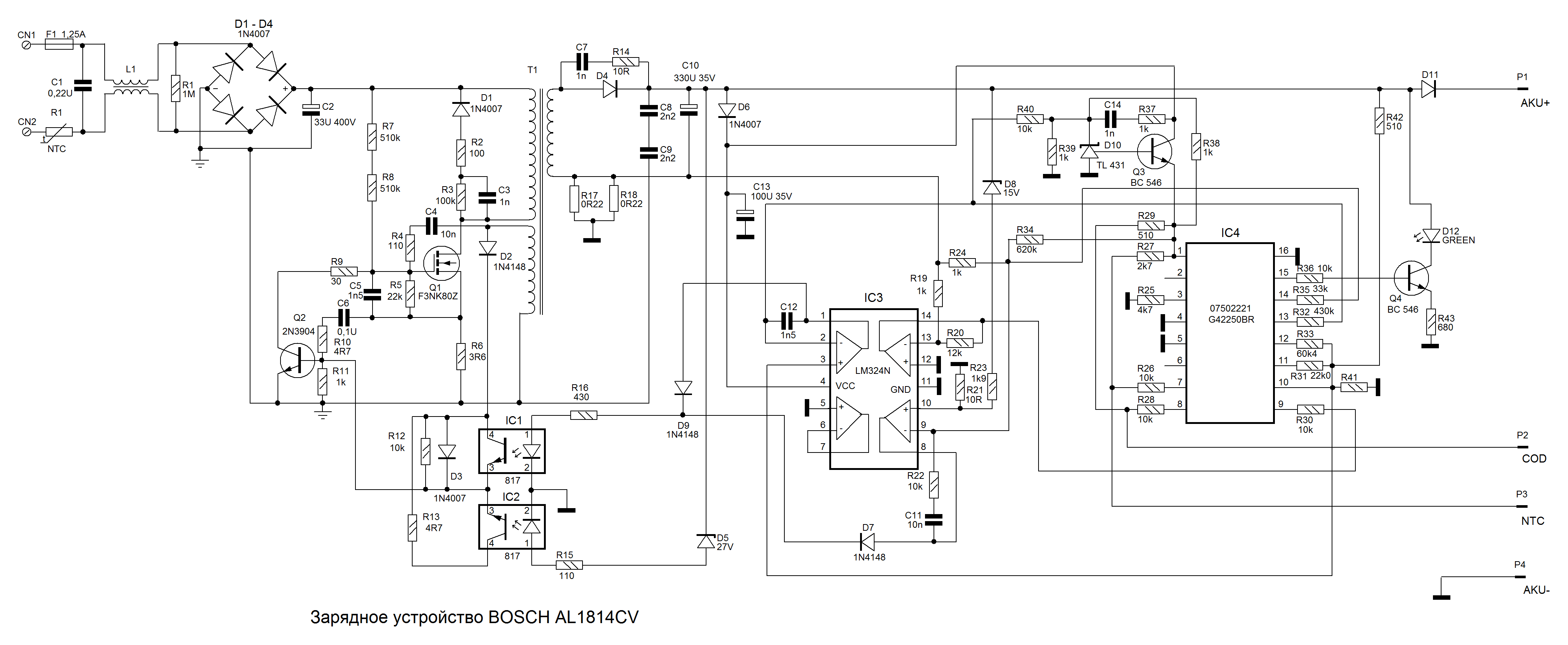

Прошу помочь в ремонте. Зарядка без признаков жизни.
Был пробит полевик F3NK80Z(Q1) заменил на 12N60, R9 30Om, R6 3R6, 2N3904(Q2) D2 1N4148, оптопара IC1.
Все заменил по выходу стало 2.5 вольта на С10. Далее обнаружил пробитый стабилитрон на 27в D5.
ЗУ включилась засветился светодиод на конденсаторе С10 5.7в этого мало там должно быть 8.5в. Элэмку заменил без изменений. Вот 2 статьи подробно все описано и схемы есть на будущее может кому пригодится

А батарейку если ткнуть, что будет?

А оптопара?

Оптопары заменил. Что с акб что без разницы нет

Я 12 не сиавил максимум 6n80, млжет изза этого?
