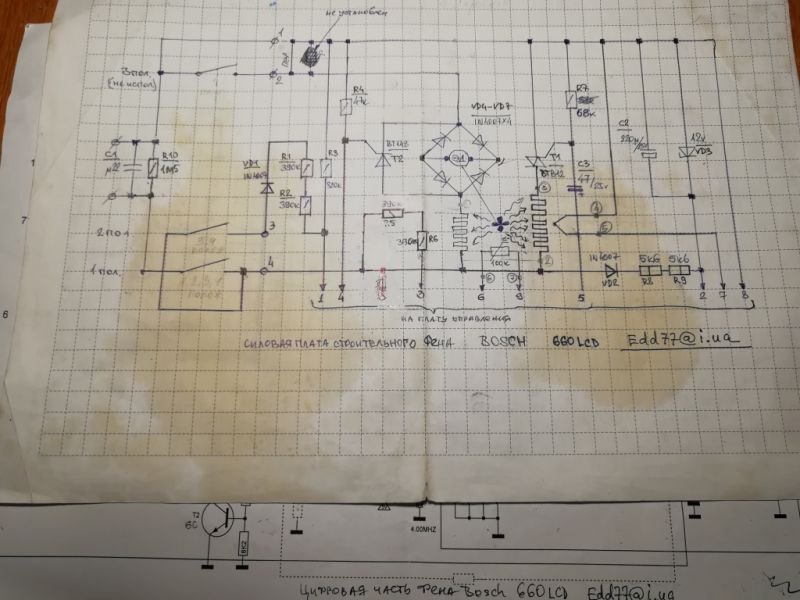

Добрый день, чтоб не создавать лишнюю тему, написал тут, всех с прошедшими праздниками, проблема такая с феном, перестал включать поток горячего воздуха, при включение на первое положение, включается обдув, на дисплее 50гр и можно производить регулеровку скорости потока, при включение второго положения, иногда проц запускает подогрев, экран работает, температура, память, все работает, а в основном, этого не происходит и он ведет себя так, как будто он включен на первом положение,
Чтобыло сделано,
-проверил переключатель (исправен)
-проверил цепь питания симмистора, (напряжения в норме)
-проверил цепь управления вторым положением, после диода идет около 88в со средней точки делителя напряжения, выход Мв,
-сопротивление 1 ноги платы управления (где заходит сигнал о включение 2 положения) 144 Ома что я думвю достаточно мало,
- визуально повреждений не нашел, нагрева нет,
Кто что посоветует глянуть? под микроскопом не пропая не нашел...
схему силовой части прилагаю, Все номиналы резисторов соответствуют, 5 вольт на пямяти присутствуют.

Тоха, что у вас на средней точке r2 r3, что на r6, проверьте термистор на 100к установлены перед печкой, это датчик потока воздуха

В данной схеме синхронизация управления симистором реализована делителем на r5, r6 в силовой плате и резистором на землю в плате управления. Далее надо проверить С3 47х25в.,он стоит в плотную к радиатора симистора и мог высохнуть, на плате управления проверить смд n-p-n транзистор сигнал управления с которого подаётся через С3 на УЭ симистора, симистор проверить, проверить обязательно термистор на 100к,
он стоит перед печкой и служит датчиком потока воздуха, сигнал с которого подаётся на 1/2 lm358 и далее на контроллер, на второй части lm358 собран усилитель термопары.
По словам ТОХИ если печка кратко временно включается, то скорей всего проблема в цепях датчика потока воздуха или цепи управления 2 режимом.
П.С. Определить тип установленного контроллера не удалось.

Привет sergeyded. Для начала тебе понадобится схема на данный фен, схему я выложил на форуме по ссылке https://monitor.net.ru/forum/pages/file_upload/14426/
В первую очередь проверь на обрыв smd резистор на 5к1, подключенный на 58 вывод контроллера. Далее надо проверить тиристор BT148(менять только на такой-же). пришлите мне фото силовой и цифровой части фена с хорошим разрешением.

sergeyded на фото вроде-бы ничего не взорвалось, проверь резистор R4 на силовой плате, если нормальное, пробуй менять тиристор, но только на такой-же, другой не катит, проверено. Хотя сейчас на рынке появилась масса китайских полупроводников, честно говоря аналоги BT148 не искал.
